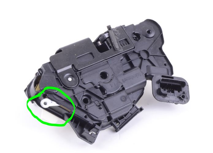

ще си направя отделна тема за моя проблем. Сутрин ми замръзва шофьорската брава по два алтернативни начина:
- не може да се отовори от вън, дърпаш дръжката врата не се отваря. Ако бръкнеш от вътре се отваря
- не може да се затвори вратата, след като е отворена от вън. Механизмът за затваряне не щрака. Ползвам бутона за заключване на централното, който придържа вратата затворена (не е плътно, поне си спестявам да я държа в движение).
След като се позатопли се оправя.
Въпросът ми е, как се решава този проблем?
Едно време имах подобни драмина предишен ваген, които ги реших с wd40. Пръсках в ключалката и нещата се оправяха. Пробвах същата схема и тук, обаче нещо няма ефект.
Четох тази тема viewtopic.php?f=6&t=237680&start=15 която показва брава на б3/4, но при б7 механизма е във врата и единственото, което се вижда е петлето.
Решение 1 сигурно е смяна на бравата, по каталожен номер излиза 5K1-837-015-E и почва от 130 еврака.
Решение 2, няма ли накакъв начин за смазване на тази брава, или обезмасляване, или каквато и да е процедура, преди да се пристъпи към смяна?
Прикачам снимка на бравата, ограденото в зеленото предполагам е към ключалката, ако сваля патрона и пръскам там има ли шанс да се оправи?
Pet_rov
Мнения: 4509
Автомобил: Passat Variant B4
Двигател: ADZ 1996
Re: Passat B7 - замръзнала брава
Мнениеот Pet_rov » Сря 28 фев 2018 12:21
По-интересното е, че бравата е вътре във вратата и пак замръзва. Откъде влиза вода там, след като самата брава се пада сигурно зад стъклото? Освен да махнеш кората и да видиш какво се случва.

DoH_KuXoT
Мнения: 6339
Мнениеот DoH_KuXoT » Пет 02 мар 2018 13:06
дръжката дърпа жило, което е в основата на дръжката , тя изглежда така
това жило от своя страна дърпа механизма на самата брава
отвътре като дръпнеш дръжката дърпа второ жило, което влиза на друго петле на бравата.
Според мен проблема е във жилото от основата на дръжката към бравата, има влага вътре, която създава предпоставки за замръзване.
VWGT
Мнения: 6278
Мнениеот VWGT » Пет 02 мар 2018 15:49
Мерси за снимките, това вече звучи доста правдоподобно.
