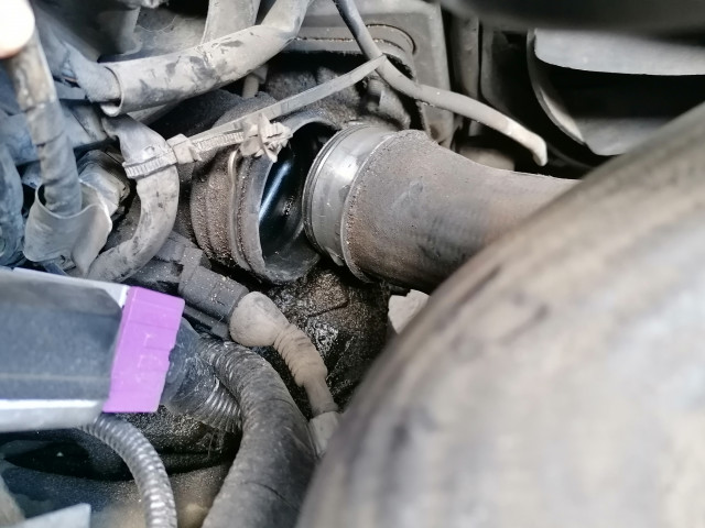

Омасляване има по маркуча към турбото, както и връзката на въдуховода от двигателя при кулера. Там мисля, че е заминало уплътнението на въдуховода, както и се забелязва масло в кулера, което не знам от картернети газове ли е или като цяло идва от някъде, където не трябва. Снимка на въздуховода от турбото нямам, но тази е на другия, чието уплътнение ме съмнява.

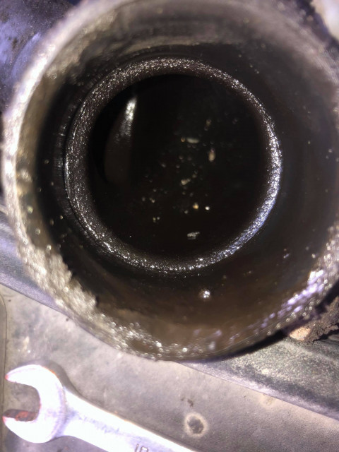

След една доста весела вечер на разглобяване на кола и сглобяване под дъжда, със съквартиранта открихме следните неща:
1. Имаше дупка на маркуча свързващ въздушния вилтър и турбото (този, на който е N75), която временно беше затворена с подръчни материали докато не се купи нов.
2. Турбото е дало фира, защото при въртене на ръка се чува леко прискърцване на моменти, както и забелязахме евентуални алуминеви стружки във същия този спукан маркуч (прилагам снимка). Така че отиваме на вариант смяна на турбо с някое рециклирано.
Чисто информативно: има ли смисъл и възможно ли е да се монтира турбина от модификацията, която е 170кс? Ако да, дали се налагат някакви други промени или си пасва като у тях си и не се налага да бараме нищо друго, освен настройка на газовата евентуално?
