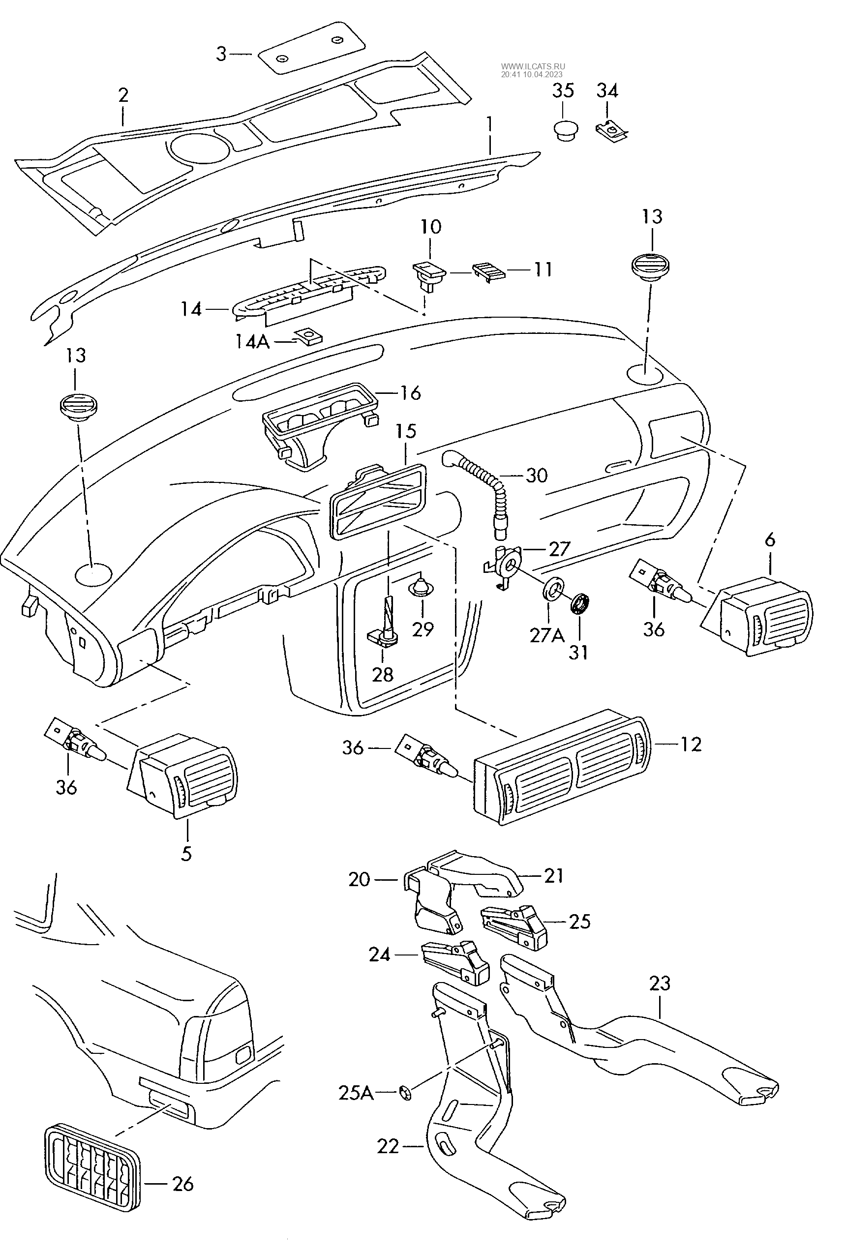

Сега пробвах пак за диагностика за грешка на климатроника .
Изписа ми грешка 313.
Явно не съм го направил правилно предния път .
Четох че това било датчик за вътрешната температура .
Лесна ли е Смяната му , трябва ли да се сваля таблото или има по- лесен начин.?
Ивайло Димов
предупреждение за БАН
Мнения: 1519
Регистриран на: Пон 31 май 2021 19:02
Автомобил: Seat Toledo
Двигател: 1800 -20V -AGN -1999
Re: Проблем с парното на Пасат б5.5
Мнениеот Ивайло Димов » Пон 10 апр 2023 19:44
Номер 28 е датчика
