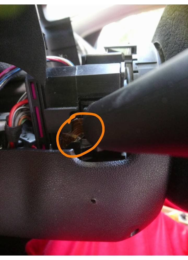

Здравейте колеги пиша ви за съдействие тъй като не открих решението на моя проблем свързан с темпомата. Преди месец го ползвах и си работеше без проблем а вчера установих,че не работи.Направих диагностика и ми излезе следната грешка 17977 - cruise control switch (e45) implausible signal.Прочетох в нета какво означава самата грешка и си изясних нещата но ме притеснява друго влязох в контролния модул на двигателя от там отидох на mass blok 08 след това отидох на група 66 там излизат всичките полета за темпомата.Забелязах че всичките стоят на 0 с изключение на поле номер 2 там показваше 1000. Започнах да тествам лосчето при включване на On в крайното поле стана 0011.След това натиснах res и стана 0101 след това натиснах set и стана 1011 това всичко се променяше в последното поле.След това започнах да тествам машинката на спирачките и съединителя във поле номер 2 където стоеше стойност 1000 при натискане на съединителя стана 1100 а при натискане на спирачката се промени на 1011. Въпроса ми е ако има някой колега с бензинов пасат и ваг ком да погледне на 66 група дали първоначално всички полета трябва да са нули или поле номер 2 стои на 1000 .Питам защото имам съмнение за машинката на съединителя нищо че не дава никаква грешка за нея и съм написал какво се случва когато натисна педала на съединителя. Иначе темпомата съм си го слагал допълнително и работеше без проблем лосчето е чисто ново и не е китайско от али експрес.Когато буна плъзгача на res тогава ми изкарва посочената грешка по горе.Благодаря предварително.

Здравейте отново колеги.Днес намерих време да се позанимавам с темпомата на пасата и да установя проблема защо не работи.Проблема се оказа в самото лосче спукани писти на лентовият кабел.Смених лосчето с ново и за сега всичко работи без проблем.
