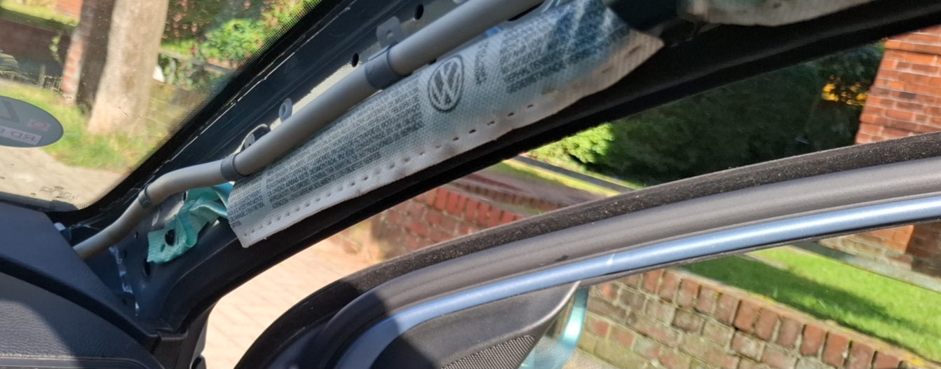

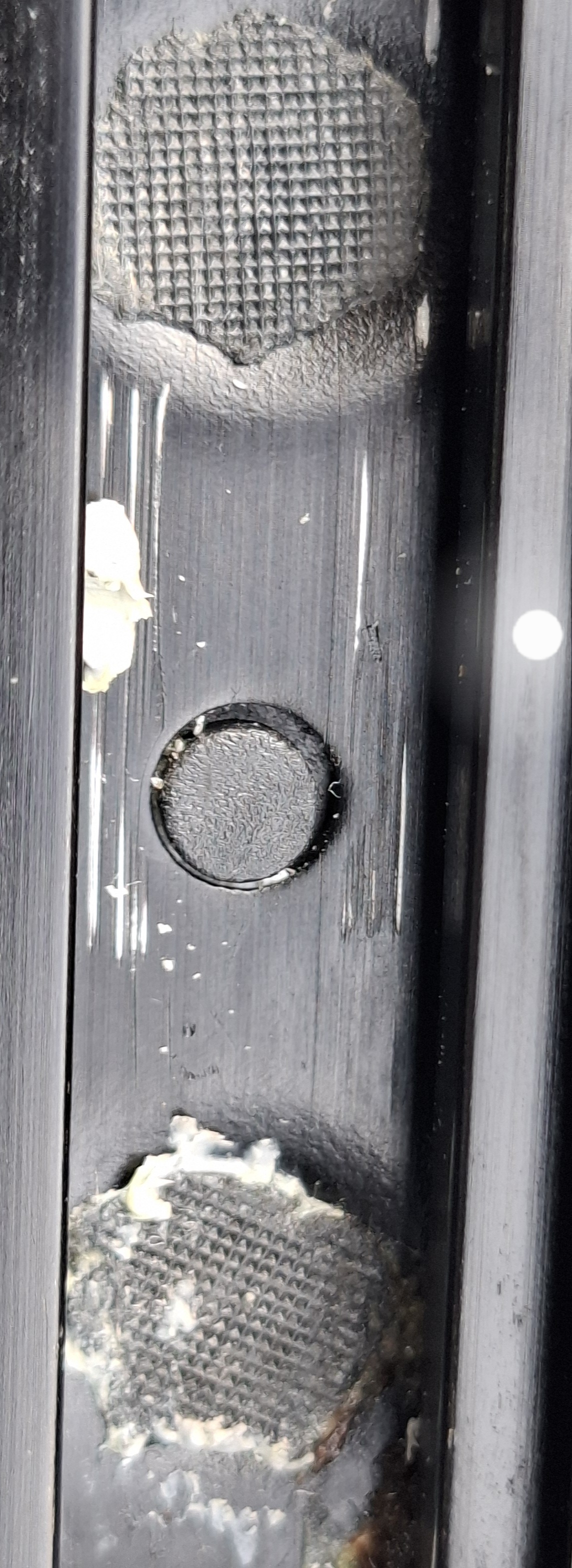

Здравейте. От няколко дни имам теч в купето. Теча е от пасажерската страна. От същата страна е запушен маркуча за отводняване на люка. Свалих тавана и установих , че.водата влиза от лайсната на люка. Тъй като отводнителния маркуч е запушен, когато водата стане повече в предната част на шината по която люка се движи напред назад има нещо като мрежичка. През нея водата влиза в купето. За съжаление не успях да прекача снимки. Удочно ли е да я запуша с някакво лепило? Другият проблем който установих е. Че маркуча е запушен. Проследих го до таблото. След което влиза в черен маншон .и от тук нататък не мога да намеря къде на къде продължава. При опит за отпушване успявам да достигнат само на 4 5 см навътре. Не знам дали е свързано с това , че преди 10 месеца на колата беше сменено предното стъкло. От към двигателя също не се вижда нищо. Въпроса към колегите които са имали подобен проблем. Къде да търся продължението на този отводнителен маркуч?

До таблото тече. След това е запушването

От долу в ляво започва запушването. Пробвах с дълга четка специално за отпушване на маркучи. Но влиза само няколко сантиметра

От тези мрежести отвори вътре в канала на люка влиза водата
