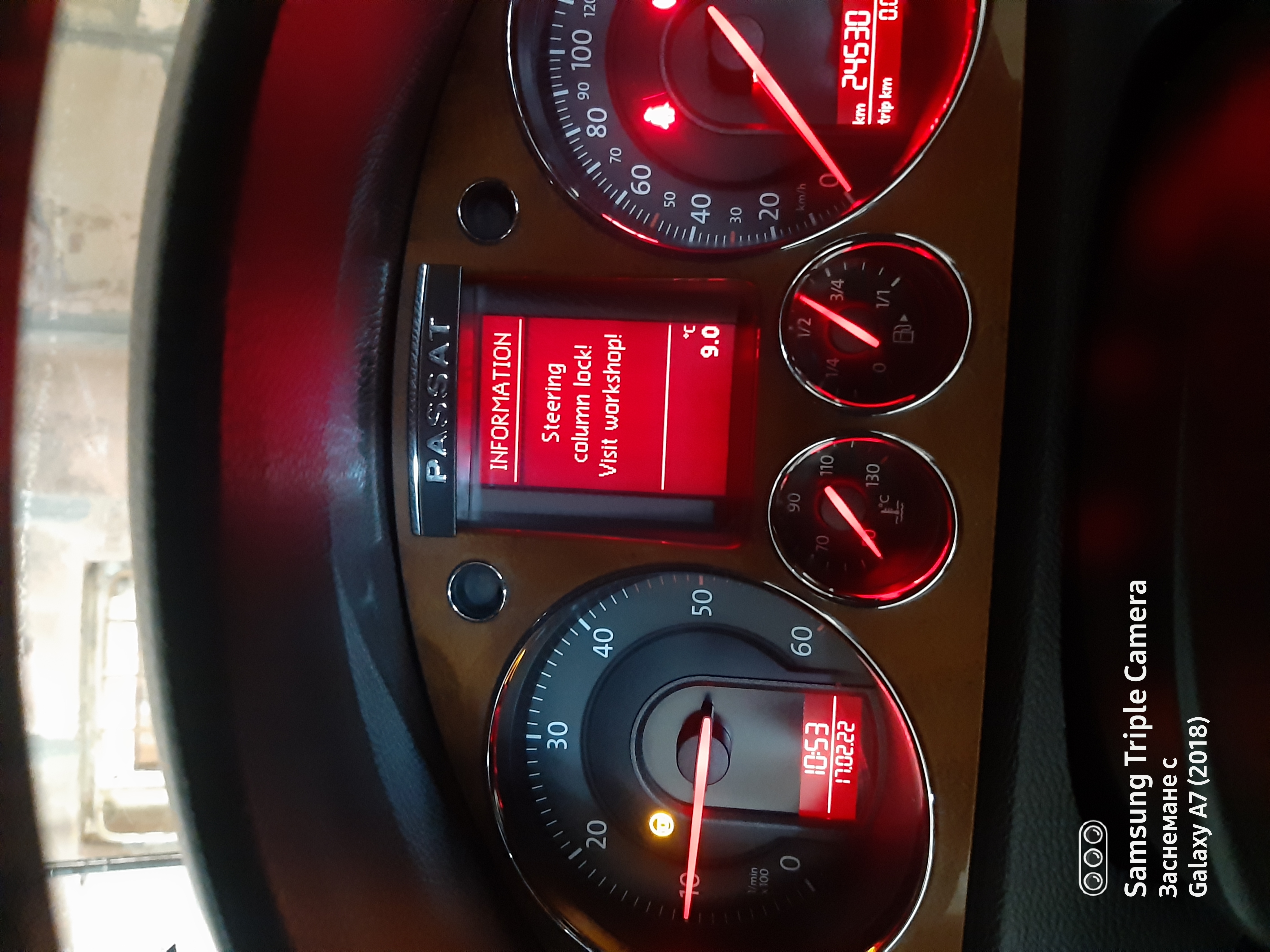

Здравейте! Колата е Passat 6,1.9 ,105к.с. Дайте идея какво се случва. Благодаря предварително!

Има ключалка на волана. Когато е повредена не може да отключи волана и си до там. Някой карат без тая ключалка, но при всяко палене пищи, че си го търси. За поправката си нагласи около 500-600лв.

Това е сигнал за проблем с кормилната колона, най-често проблема е в модула за заключване на волана. Обикновено, но не винаги, се комбинира с проблем с паленето, колата пали и веднага изгасва или в по-редки случаи изобщо не пали, това е така защото се активира имобилайзъра като предохранителна мярка, да не потеглиш със заключен волан. Друга възможност е проблем с някой датчик. А може да е и от слаб акумулатор, електрониката на тези пасати е доста чувствителна към слабо напрежение.
При откачане на акумулатора и последващо закачане също светва този символ, но тогава винаги е придружен и със символа на ESP, в този конкретен случай решението е просто, в спряло състояние изправяш волана, потегляш и държиш абсолютно на право и след няколко метра изгасват. Това само за сведение в случай, че ти се случи да откачаш акуто. В конкретния случай не е това.
Трябва да се закачи на диагностика за да се види къде точно е проблема. Дано не е в модула за заключване, макар че ..... :confused
