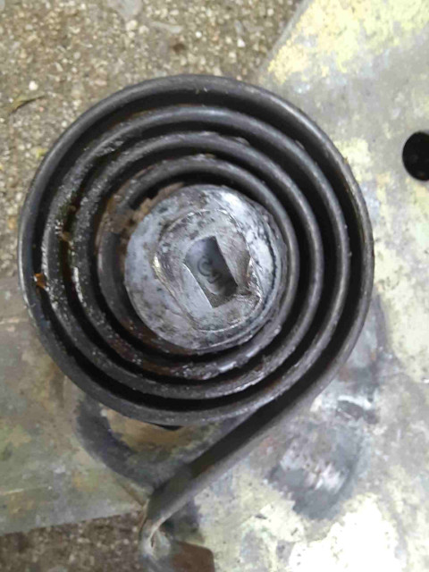

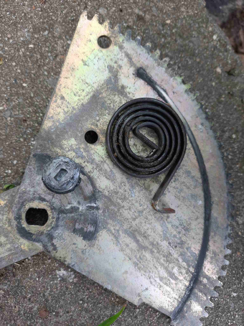

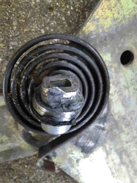

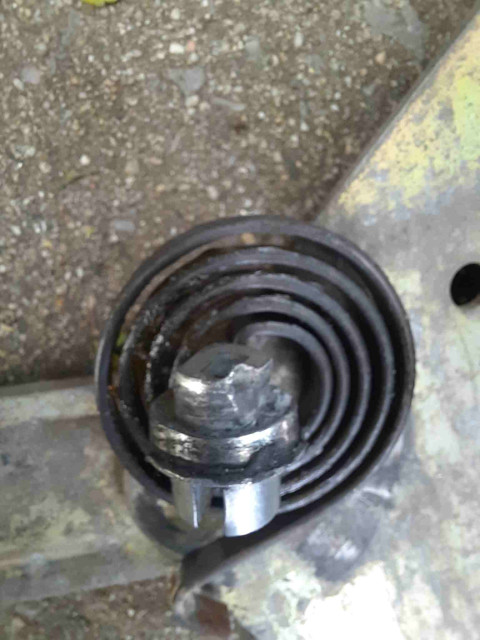

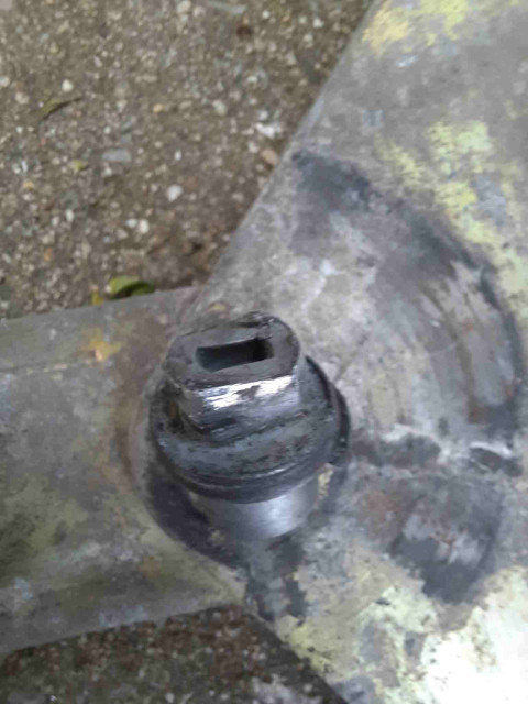

Привет!
Пасат Б4. Падна ми стъклото вътре в шофьорската врата. Разглобих, оста от снимките бе изкълчена, подбита и извадена от зъбния венец. Другото изглежда добре. Дайте акъл, моля, да я поизпиля ли, що ли? Така няма да влезе без бой. Как се зацепва пружината спрямо зъбния венец, в кое положение да е натегната, в кое свободна, колко натегната?

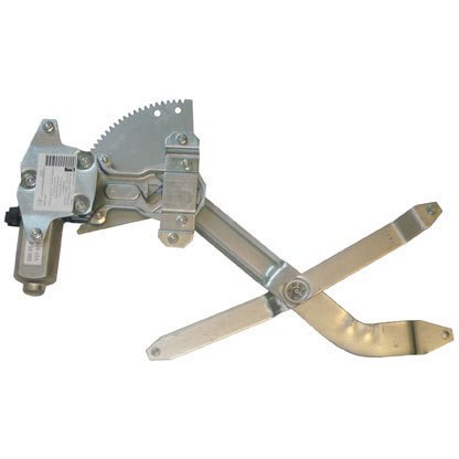

Пасаат Б4, 1996, 1.8 моно, 90 коня, комби, ляв, шофьорски, моторчето с редуктора работи, зъби - здрави,
Изглежда точно така:

OE 3A0837461 Tова е

Ивайло Димов написа:OE 3A0837461 Tова е
Поръчах, но моето моторче не става за тоя - три отвора е, този е с четири. Чудо!

Съжалявам но това е единствения номер според ЕТКА ,а и няма други ревизии . Виж по този ОЕ 3A0 837 401 D

машинката ти колега е неоригинална за това не става. или стъклата са монтирани допълнително или някои го е сменял във времето, по принцип на Б4 модела мотора е с модул с букса с доста кабели
