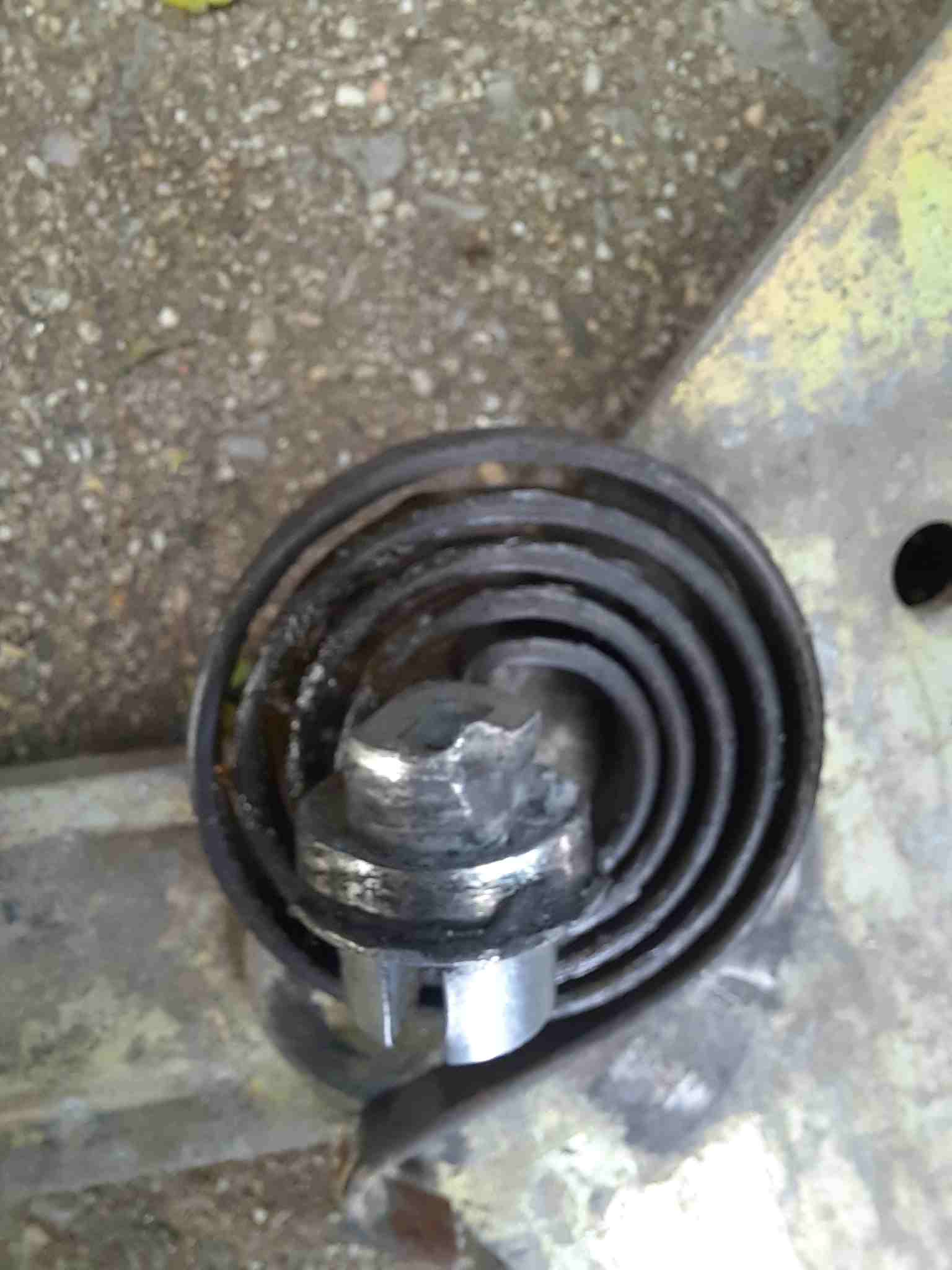

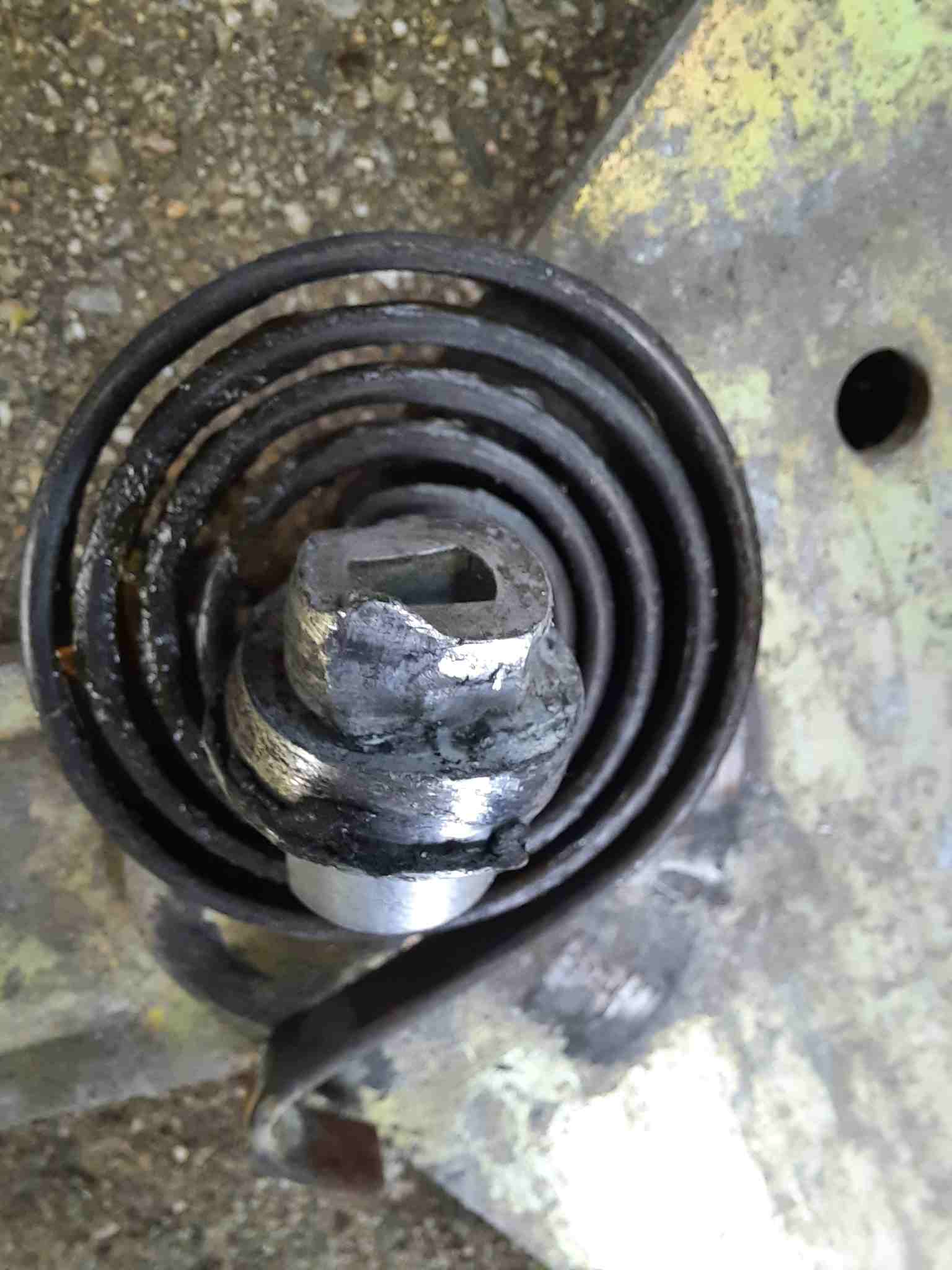

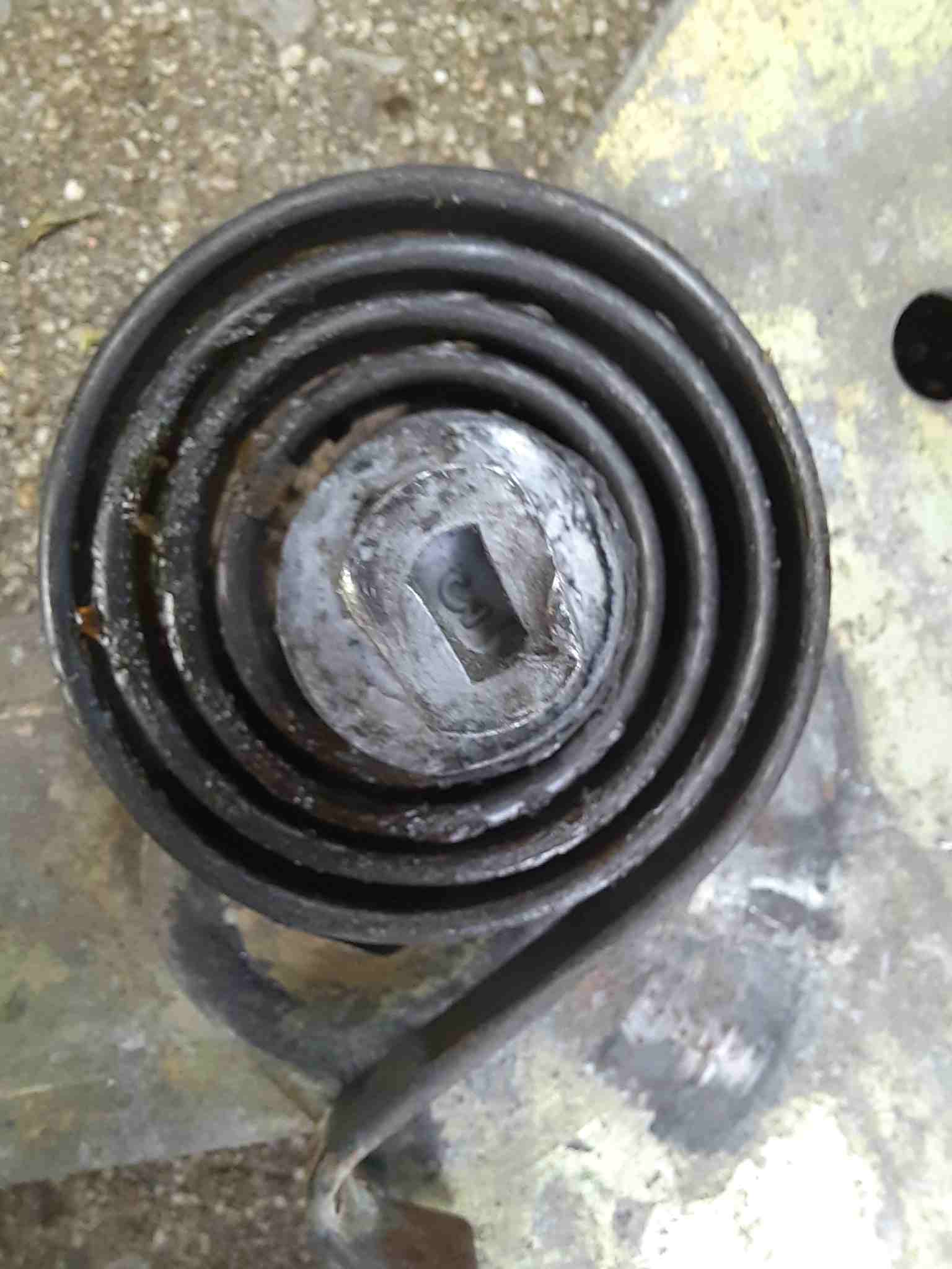

Привет!
Пасат Б4. Падна ми стъклото вътре в шофьорската врата. Разглобих, оста от снимките бе изкълчена, подбита и извадена от зъбния венец. Другото изглежда добре. Дайте акъл, моля, да я поизпиля ли, що ли? Така няма да влезе без бой. Как се зацепва пружината спрямо зъбния венец, в кое положение да е натегната, в кое свободна, колко натегната?
Благодаря!

Колега това едва ли може да бъде поправено .Кажи точния модел на колата ,година ,тип купе,ел стъкло или ръчно вдигане и за коя врата ти трябва ....по 40-50 лева е нов целия повдигач.

Ивайло Димов написа:Колега това едва ли може да бъде поправено .Кажи точния модел на колата ,година ,тип купе,ел стъкло или ръчно вдигане и за коя врата ти трябва ....по 40-50 лева е нов целия повдигач.
Да, прав сте. Изяла си е и борда тая ос. Записвам час на смъртта. :bishop
Пасаат Б4, 1996, 1.8 моно, 90 коня, комби, ляв, шофьорски, моторчето с редуктора работи, зъби - здрави,
