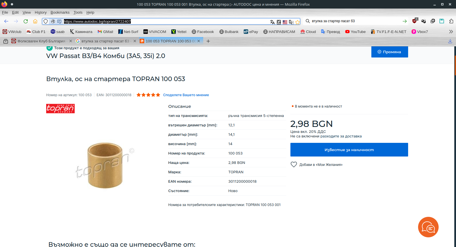

12.1х14.1 са размерите на втулката, на теория трябва метчик 13

Голф и пасат от тия години нямат много общо в областта на скоростната кутия и стартера. Ето втулка за стартера на пасат Б3 https://www.autodoc.bg/topran/2722407
