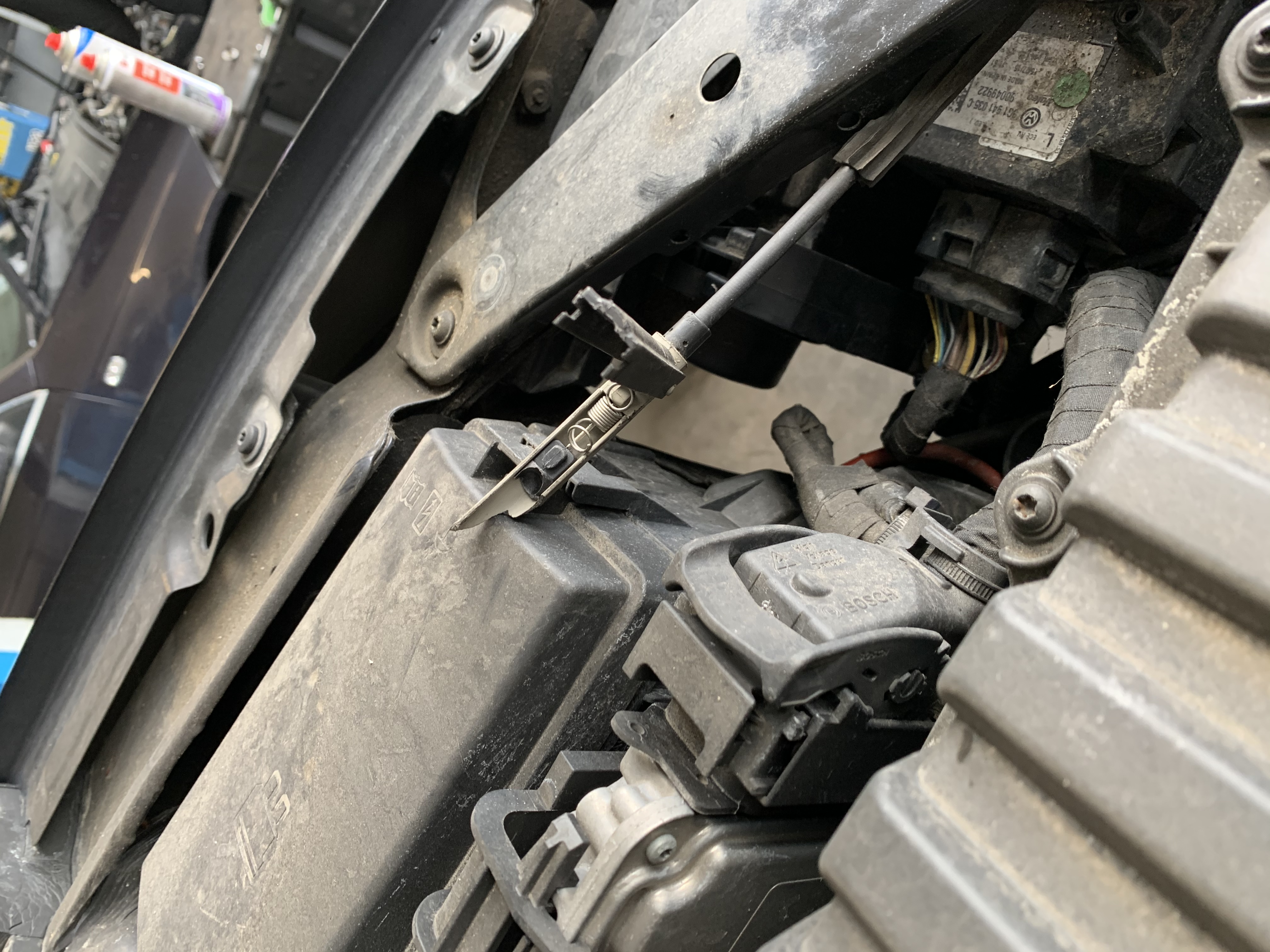

Сега разгледах как е положението и единственото, което ми хрумва е да се откърти решетката.
Давам снимка на самия механизъм.
Предполагам, двата болта (торкс и гледат напред), ще откачат пантата и дадат възможност да се надигне малко. След което да се освободи някак.
Ето и клипче, да видиш какво представлява решетката и пантата как седи.

Проблемът най вероятно е при дръжката в купето. Жило не се къса толкова лесно.

Не се къса. Откача се.
Колегата е писал, че вътре е закачено.
Откачено е от пантата.
Ако зумнеш снимката, ще видиш ръждивата джаджа и топчето на жилото. Там е проблемът на 95%

Да, предполагам това е проблемът. Освен да я закарам в сервиз на VW ...

Да похваля момчетата от FLEET SERVICE, които успяха за 15 минути да отворят капака без да се чупи нищо. Свалиха лявата гума и калника и от там успяха да отворят капака. Но сшед това, за да сменят счупеният преход на жилото, беше необходимо да се откачи левият фар, бронята, да се откачат радиаторите и въздуховода.
