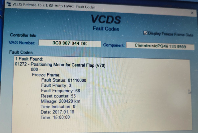

Здравейте, климатроника не разпределя въздушната струя в краката. Когато го настроя да разпределя там, разпределя само на централните духалки. При диагностика излиза грешка в централната клапа V70. Как се стига до моторчето което управлява тази клапа.

Като за начало ги нулирай. Ако не се получи ги нулирай 2-3 пъти. Чак тогава да го сваляш. Цък.

Да с това пробвах веднага като спря да разпределя, сигурно над 3 пъти.
