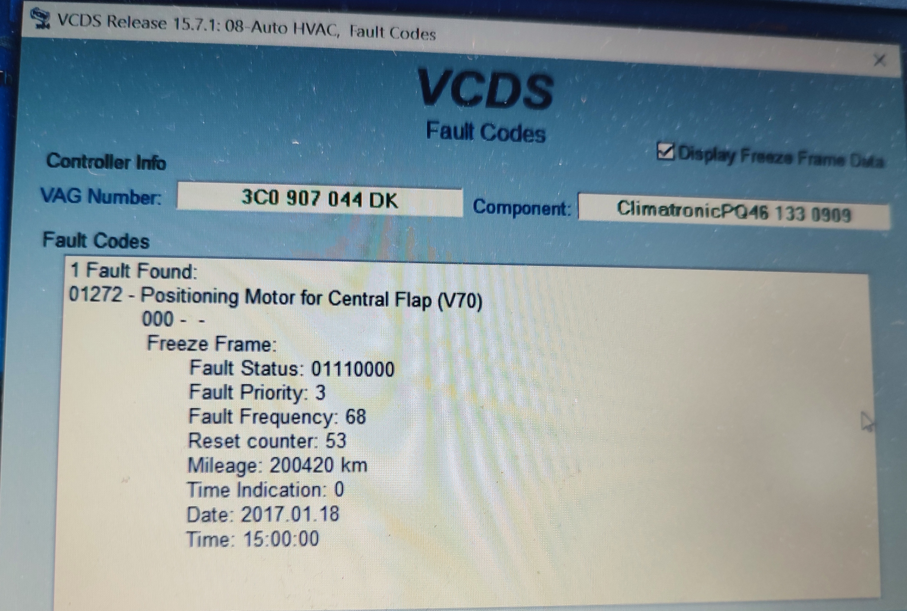

Здравейте, климатроника не разпределя въздушната струя в краката. Когато го настроя да разпределя там, разпределя само на централните духалки. При диагностика излиза грешка в централната клапа V70. Как се стига до моторчето което управлява тази клапа.

Като за начало ги нулирай. Ако не се получи ги нулирай 2-3 пъти. Чак тогава да го сваляш. Цък.

Да с това пробвах веднага като спря да разпределя, сигурно над 3 пъти.

Ето ти схема на разположенията на моторчетата в таблото:
Ако се стигне до сваляне, опитай да го достъпиш през таблото, мисля, че мястото ще ти стигне да го изкараш и подмениш. Медията не си играй да я сваляш - няма да видиш нищо от там.
Имах подобен проблем преди няколко месеца, за момента го реших чрез ръчкане на по-дълга и здрава свинска опашка през централния въздуховод - колкото да бутне клапата и да се раздвижи и оттогава нямам проблем с разпределението на въздуха(при мен нямаше никой на двете централни и духаше само в краката).

Истината за мен за климатиците с автоматични клапи/жалюзи, включително домашните е че за да работят дълго и безаварийно тези задвижки, те редовно трябва да се ползват. Не да се пазят да не се износят, а да се използват. Иначе клеясват, блокират, дори се повреждат. Аз на домашните си климатици задължително включвам автоматиките, които следят и автоматично разпределят посоката на въздуха, така постоянно движат механичните части.
Специално "Auto" режима на климата на нашите коли (CBDC) прави точно обратното май, забива моторчетата на клапите в едно положение и не съм чувал да ги движи, затова когато се сетя и минавам ръчно през всички възможни състояния.

Като видях колко сложно е достъпването до това моторче, май по добре да си карам така. Досега в много редки случай пускам да духа в краката.
