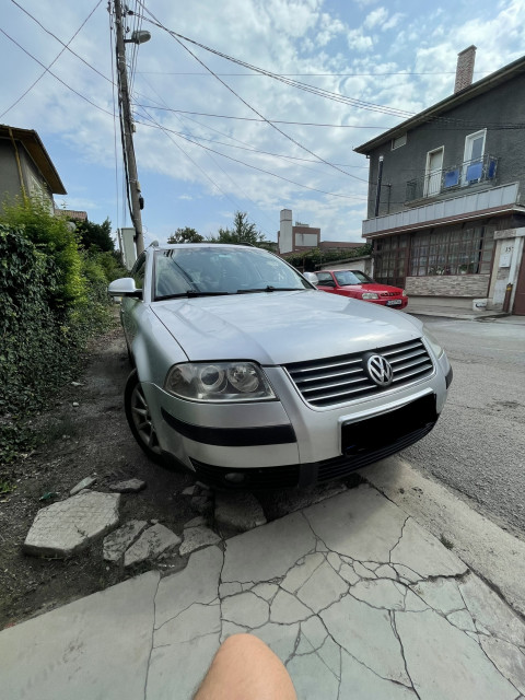

Здравейте! Наскоро си взех мечтания Passat :icon_lol . Колата е Б5.5 2005 година, но е с черни екстериорни лайсни. Въпросът ми е дали някой е имал опит със смяната на тези лайсни и дали изобщо това е възможно и е практика. Идеята ми е лайсните да са с цвета на колата, както и ако е възможно да се добавят тънките хромирани лайсни над тях, които мисля, че са от “Highline” изпълнението. Ако някой има информация, нека сподели дали това е възможно или да прибягвам до вариант да се облепят въпросните лайсни, или да се пребоядисват ако е възможно. Благодаря предварително и се извинявам ако има вече съществуваща такава тема, но съм нов във форума! :th_up

2016г облепих всички черни детайли по моя Пасат с фолио от Домко с драскана структура, до днес няма отлепен детайл, лепиш нагряваш със сешоар или пистолет за горещ въздух и става чудесно.

Най-лесният за теб вариант е да вземеш всички лайсни от highline (хромирани) и да ги смениш.
Следи обявите на автомобили на части в OLX и ще се снабдиш дори в същия цвят.

Да , към днешна дата най-вероятно е лесно да се намери комплект лайстни, въпроса е в какво състояние че годинките се въртят бързо, но все пак праговете, долните лайстни на вратите, спойлерите на броните са си винаги черни структурни, а в цвят променят цялата визия.

Факт, състоянието е според-зависи :mhihi
Аз изпадам в потрес, когато видя долната част на броните и пластмасите на праговете в цвета на купето, но това е въпрос на вкус. Особено при сива кола, цялата става една безлична...

Въпросът ми е дали ще стане да се сменят и ще се напаснат ли?

Ако вземеш оригинални, би трябвало да е plug&play.
