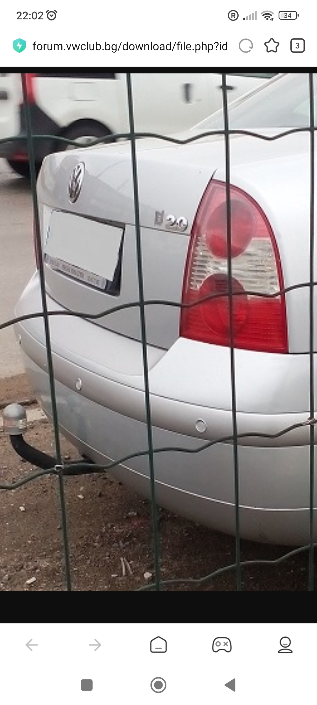

Здравейте! Наскоро си взех мечтания Passat :icon_lol . Колата е Б5.5 2005 година, но е с черни екстериорни лайсни. Въпросът ми е дали някой е имал опит със смяната на тези лайсни и дали изобщо това е възможно и е практика. Идеята ми е лайсните да са с цвета на колата, както и ако е възможно да се добавят тънките хромирани лайсни над тях, които мисля, че са от “Highline” изпълнението. Ако някой има информация, нека сподели дали това е възможно или да прибягвам до вариант да се облепят въпросните лайсни, или да се пребоядисват ако е възможно. Благодаря предварително и се извинявам ако има вече съществуваща такава тема, но съм нов във форума! :th_up

Сив. Това е колата колега.
