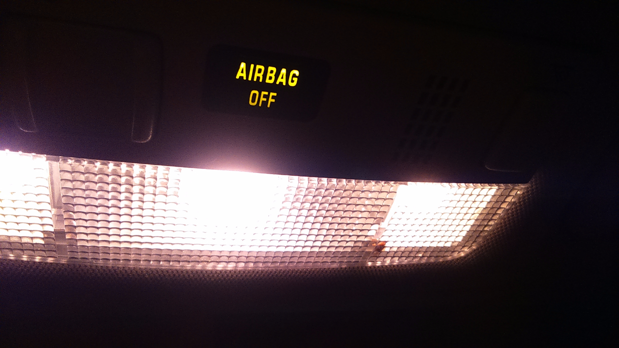

Здравейте колеги, от няколко дни ми светва този надпис на централния плафон на колата
на какво се дължи,в жабката е на On,и дали има някакъв проблем с еърбеците?

iliqn_d написа:Здравейте колеги, от няколко дни ми светва този надпис на централния плафон на колата
Здравей, колега!
Дали е възможно да прочетеш грешките на колата с VagCom/VCDS и да споделиш дали коя/кои са те?

Грешка няма, явно че не съм го написал в началото, надписва светва и след това изгасва.Системата си прави проверка, ма кой да го знае,все още се опознаваме с колата.

аз пък за първи път виждам пасат Б5.5 с индикатор за airbag в плафона . Пасата за Щатите ли е бил произведен ?

И моя Пасат има същия индикатор от Швейцария е 2004 г. с мигаяите на огледалата. Светва и угасва след 2-3 секунди.

Моя Б5.5 произведен 2005г.внос от Италия и има този индикатор за airbag в плафона. :screwy

моя пасат е 2001 явно във фейслифта е вкарана тази промяна :th_up
