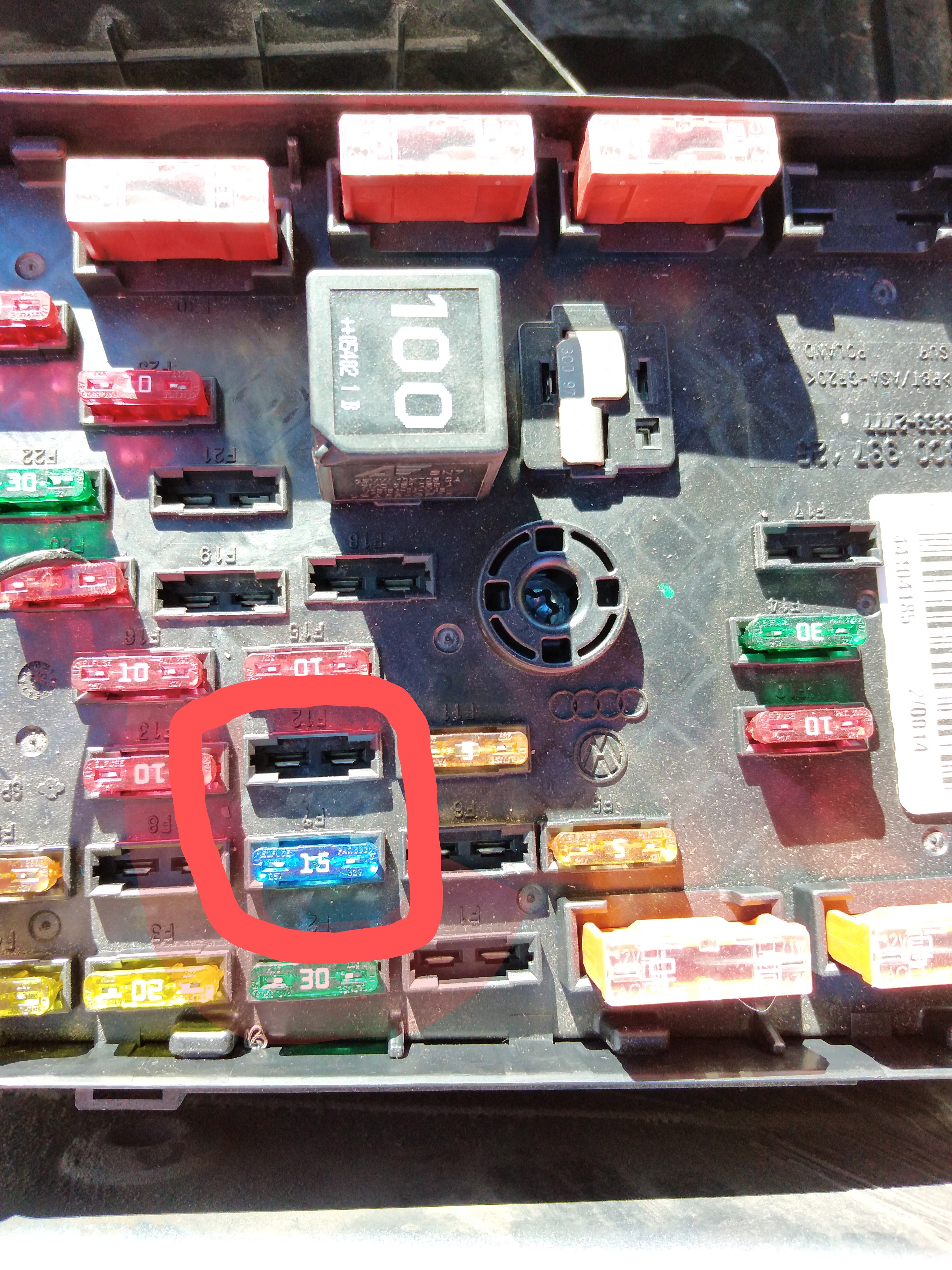

Здравейте, колеги искам да ви попитам да ли някой знае бушон F12иF7 за какво са че F12 ми прави отечка прикачвам и снимка. Пасат е Б6 ако не се лъжа 2.0 103 kw 2006 г. Благодаря ви предварително.

Ако книжката на български, която дръпнах от една тема тук е вярна, F7 е за мултимедията (навигация, радио, тв тунер), F12 е за телефон (каквото и да значи това).

при мен има отделно "дисплейче", боднато на таблото за връзка с блутут от радиото към телефона. Може това да е F12 предпазителя "за телефон".

Благодаря ви за отговорите колеги точно за телефона е който го няма в колата а само стойката стой и тъси телефона и жпс и затова харчи ток. Извадих бушон и край на проблема.

Ах, мамка му и прасе! Преди седмица махнах "дисплейчето" от стойката за телефона (понеже смених оригиналното радио с китайче с вграден блутут) и след няколко дни ми падна акумулатора и се зачудих сега пък защо, а то заради тъпото дисплейче. Предпазител F12 ли каза... :newsm66
