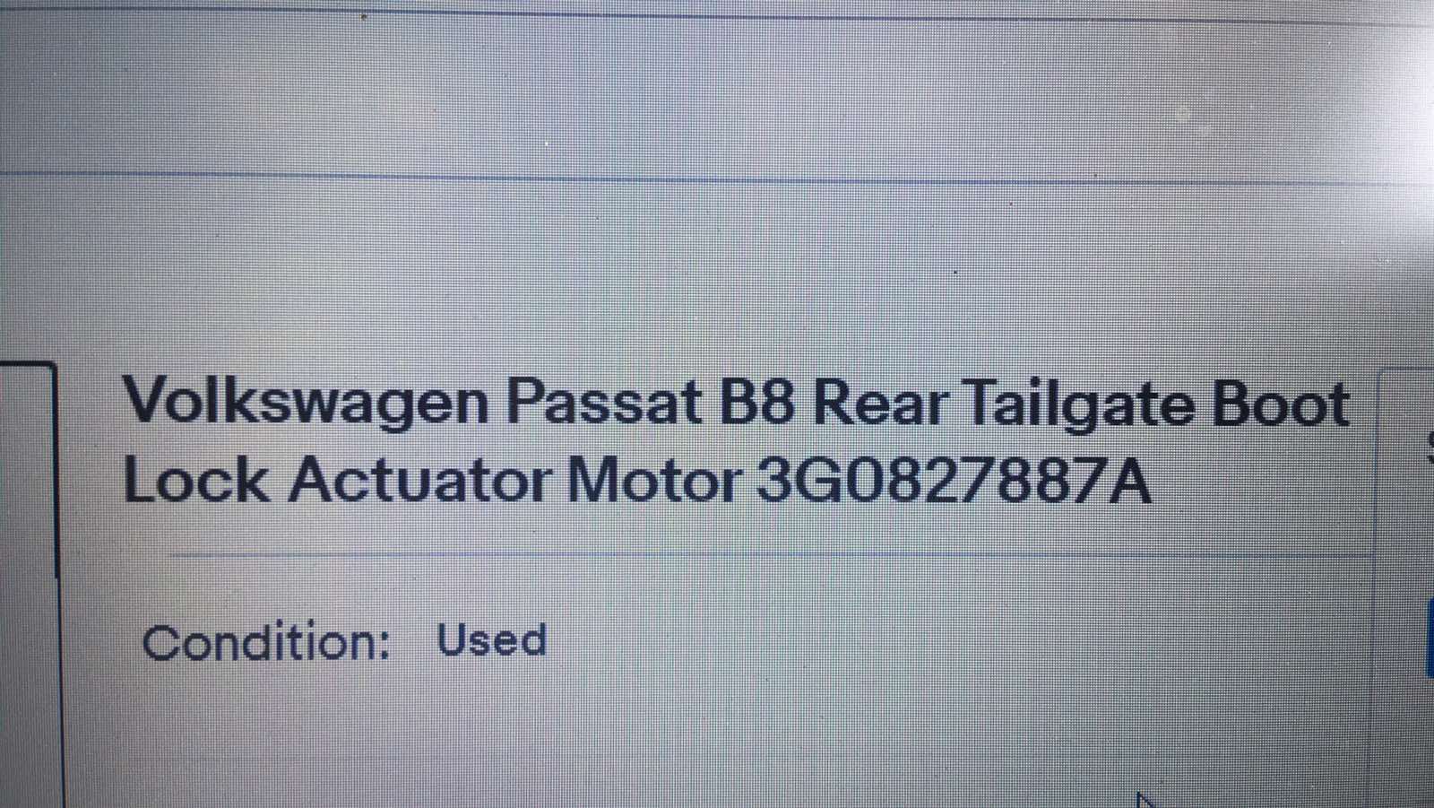

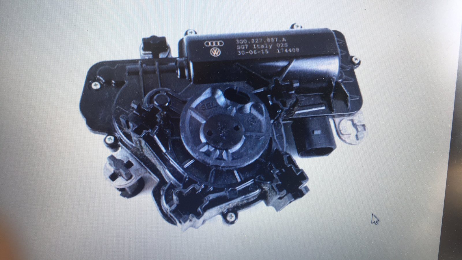

След като сменихме часта... оказа се ,че не е това проблема.
