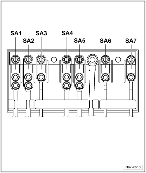

Предпазител 23 10А на бушонното табло до акумулатора проверен ли е/ там ли е?

Провери и предпазител 3

Благодаря , точно от там се оказа проблема .
В съчетание с това че в малката перка (старата беше заседнала една от гумените клапи и я е блокирала .

Всъщност какво му беше на предпазителя? Нагорял или хлабава връзка или и двете? Как го реши?
