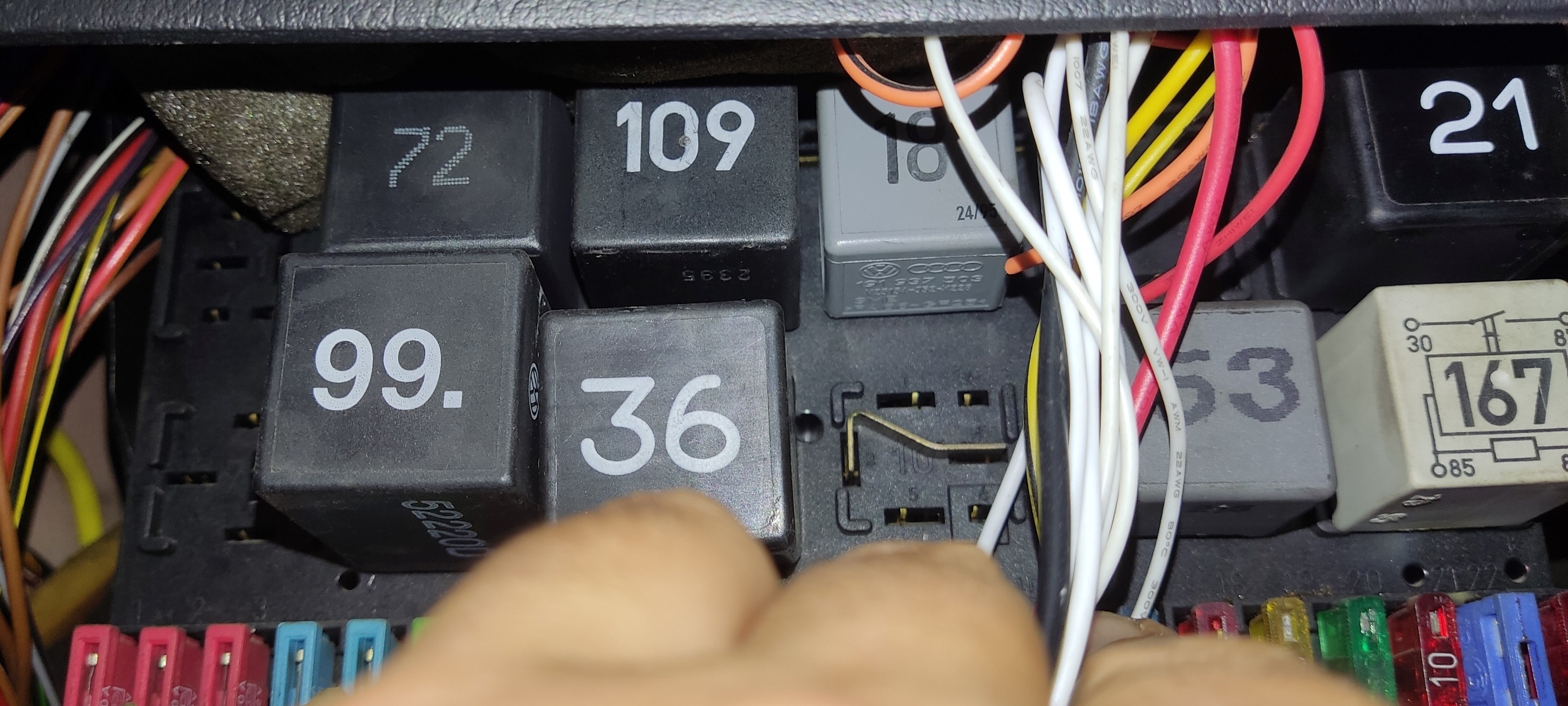

Кой е "30" ?
12 гнезда за релета има, 3 празни, 1 мост, 8 налични

Виж и номер 18. Някога брах ядове точно с него.

По скоро нека погледне реле с №109 то отговаря за захранването на екуто. Когато ти угасне и не ще да запали го размърдай и ако запали работата е ясна или ново реле или презапояване на спойките на това. Иначе реле №18 е за изключване на всички консуматори при стартиране на двигателя. Реле №167 е за бензиновата помпа, реле №36 е зумер за забравени светлини, реле №53 е за клаксона, реле №99 е за чистачките то е с програмируем интервал на чистачките, реле №21 е за мигачите и реле №72 нека кажат колегите, който знаят за какво служи.

Смених реле №109 и реле №18 (наистина се оказа че имат проблемни спойки), смених "зимен" датчик, смених кабел на 3 цилиндър (въпреки, че е чисто нов, се оказа че пука в основата)- за сега пали ,но работи малко неравномерно и държи високи обороти на празен ход (1200rpm - преди работеше стабилно на 800rpm).
