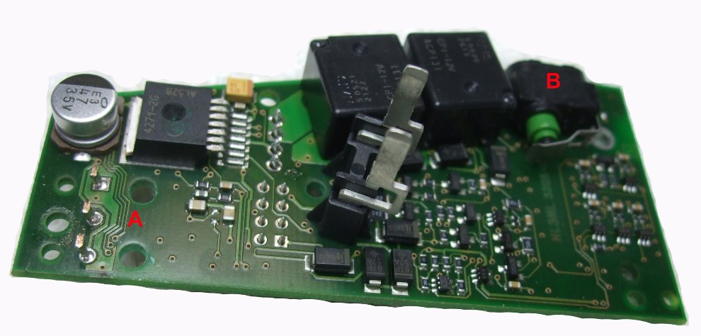

Много често срещан проблем при всички пасати б6.
Има заключващо устройство долу в основата на волана.
Ключето което е показано с "А" се прецаква каквото четох,сега из форумите.От vw предлагат смяна на модула!
Според мен може да намериш тази кутиика и да напръскаш със контактен спрей бутончето!(незнам дали ще помоге,защото ми се струва,че е ip67 което значи прахо и влаго защитено).Пробвай с това,или търси спецялист.Като гледам къде се намира,може да е долу ниско при педалите този модул и да не трябва да се разглобява много.

Според мен решението като ремонт е на стойност около 10лв,ако имате късмет!
Микро ключе от колегата,което явно не се използва само във врати/ключалкли на vw:
http://prodavalnik.com/mikroklyucheta-za-vrati-bravi-i17054189
Само се сваля металната пластина!
