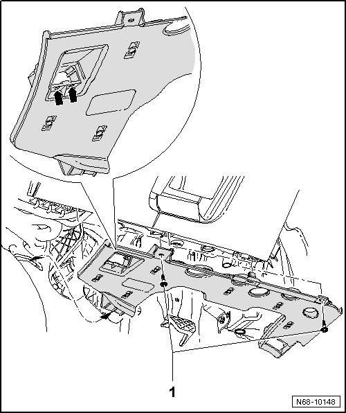

Колеги търсенето на локацията на говорителя на парктроника продължава забравих да спомена че става въпрос за преден говорител.От разни клипове по английски разбрах че е под волана от лявата страна но уви махнах едно чекмедже под ключа за фаровете но там го няма.Някой знае къде е локацията на този говорител и може ли да помогне.

Мнениеот Zdravko Zankov » Съб 27 сеп 2025 17:25

Демонтирай кората над педалите и ще го видиш

Вчера я махнах огледал съм обстойно сантиметър по сантиметър над 30 Мин но там говорител няма нито има букса която да стърчи откачена.По клипове гледах,че трябва да е до реле 646 но го няма там гледах и от дясно на волани но и там няма нищо.Камерата за задно виждане също не функционира извадих мултимедията да видя за откачена букса но всичко си е закачено махнах и кората на петата врата в багажника камерата ми е вградена в дръжката за отваряне на багажника но буксите са им свързани две на брой едната е за видеосигнал и когато я откачих мултимедията ми изписа че няма връзка с камерата значи я отчита.Другата букса се мъчих да я разкача но не виждам как може да го направя без да я счупва не знам какво захващане има просто няма шанс да я разделиш.Направо подобно нещо не съм виждал.

Здравейте колеги.Първо искам да благодаря на всички отзовали се на темата.Реших проблема днес разглобих жабката но и там нищо не намерих и затова реших да сваля кората под волана и чекмеджето което е от лявата страна на волана и след дълго гледане успях да локализирам гадината.Намора се на 30 сми над кормилния прът в ляво сложена на една пластмасова преграда и хваната с две бели бобчета достъпа за смяна от там е невъзможен и решението е да откача говорителя и да го прекарам от другата страна на преградата и да ми дойде около реле 646 към дупката на чекмеджето където достъпа е възможен.Това обяснява и защо в клиповете които гледах се намира около реле 646 просто връщането на оригиналното му място не е възможно без да разглобиш всичко от пред.Ваденето на буксата е истински кошмар,но тук на помощ се притече един комшия електричар така и не разбрах как я откопча.Та смених говорителя и го поставих зад решетката на реле 646 където да е удобно за последващи смени след като го сложих,О чудо всичко проработи безупречно камерата със линиите предния парктроник също при включване на задна музиката се намалява и си показва всичко както трябва.Много съм доволен.Пак благодаря за помощта ви и дано темата да послужи на други колеги които да не си трошат ръцете като мен.
