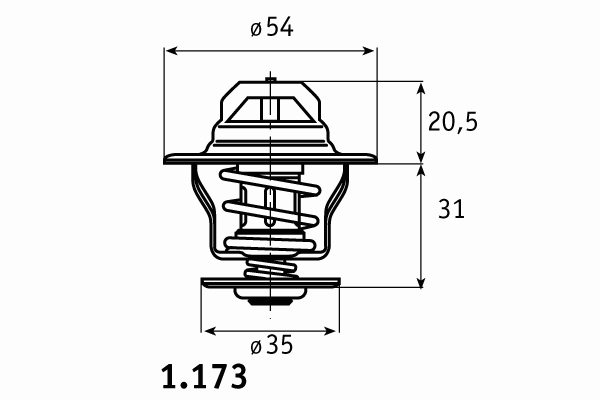

Здравейте! Колата е B3 с ABS двигател 1.8 моноинжекция. Проблема ми е че понякога термостата не пуска водата и достига 100 градуса. Установих това като пипнах долния маркуч който влиза в радиатора - СТУДЕН! Та въпроса ми е как да дойда до този термостат като ми пречи държача на серво помпата? Трябва ли да я свалям или има някаква цака. Мисля да си го поръчам от интернет та така ли изглежда?

Ето я Библията по въпроса viewtopic.php?f=1&t=27559&start=15
Да така изглежда, но за размерите не мога да кажа.

Колега, аз съм го сменял няколко пъти, става бързо. Махаш само част на алуминиевата конзола, която държи хидравличната помпа и откриваш достъп до термостата. Два болта M6 (главите са 'десетки') и си готов.
Успех.
п.п. Т'ва с температурата, че ти отваряло на 100,С е малко 'измислено', защото:
1. Термостата отваря напълно над 90, С (колко е точно можеш да провериш с търсачката);
2. Прибора на таблото не е 'връх' на прецизността (може или захр. напрежение да е мръднало, или па датчика в тройника да е лекинко сдал багажа, твоя е с жълт пръстен - сдвоен и за компа и за таблото). 'Земи един мултицет с термо сонда и я вкарай в некои по-дълбок неизползван технологичен отвор по главата или блока и виж температурата при, която термостата отваря;
3. Термостата по-скоро нема да затвори, отколкот' да не отвори.
Та се си мисля, че термостата ти е в ред, но пък смени го, за да си спокоен, а и за упражнение
Успех.

Сигурен съм че е термостата! Значи горния маркуч става твърд като камък от налягане и е страшно горещ а долния маркуч и радиатора са студени. А не ми се вярва да е водна помпа, защото я смених лятото - оригинална немска закупена от авторитетен магазин в София.

Само дето маркуча не трябва да е твърд, независимо как работи термостата!

Колега като е студена колата този маркуч се огъва, но когато загрее до 100 градуса от налягането се втвърдява.

При загряла кола маркуча винаги е твърд .. то си има определено налягане ,което прави помпата .. тя не е само за красота там
Иначе тази смяна и в софия може да я направиш .. трябва ти ключе 10 - 13
Но е добре да смениш с термостата и капачката ,че много често като се свали после не прилепва добре,и сълзи ...-

Помпата създава само напор, за да преодолява хидр. съпротивление на тракта на охл. система, тя не 'надува' мъркучите. Мъркучите се надуват от друго, мн. е дълго, а е и бая писано на тая тема.
С 'ключе' няма как нито да отвиеш, нито да завиеш фланеца на термостата - требва камък с удължител и тресчотка/кръстачка.
Ако не изместиш при монтажа уплътнението няма от къде да дойде деформация във фланеца и няма как да не прилепне - внимавай с монтажа.
Айде сменяй го какво чакаш, елементарно е, к'ви 130 километра, к'во парно, стига се назландисва, 'ше издухаш матора за нема нищо.
Ако немаш инструменти помоли некой от форума да ти услужи и си готов (аз съм в Пловдив до петък вечер), ако не купи си един удължител, три камъка 10, 13 и 17 и една тресчотка (или кръстачка) за 20 кинта общо и действай, дигай на крик, подложи резервната гума под предната дясна да не ти изтърве крика и лягай отдоло, един леген за 3 кинта да събереш ликвора, така де антифриза, марля да го прецедиш преди да го налееш като приключиш смяната и т'ва е!
