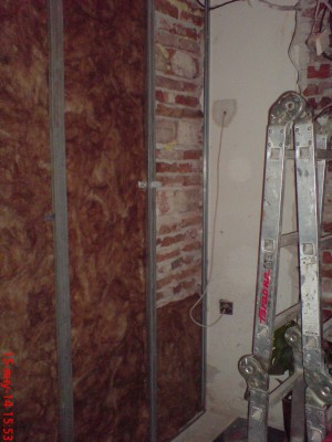

колега занимавам се професионално със строителство,най-добре става с картон и вата като не жалиш ватата,с фибран и стиропор пак става но после трябва да се пази много да не се чукне без да искаш,защото ще стане язвичка,мисля че стиропора и фибрана вече са отживелица за изолация отвътре,отделно че зависи стената колко е равна за да лепиш на гребен,а при картона това няма значение,ако имаш въпроси мога да ти помогна с консулт :beer :beer

Колега,бетонни части,като стени,трегери,колони и т.н.,се изолират с фибран.Тухла и порьозни повърхности,със стиропор.
С каквото и да изолираш от вътре,за да не избива мухъл,се изолират и съседните стени.
Лично аз,бих го направил с гипскартон и каменна вата,или двойна минерална вата.Но,задължително вземи под внимание този съвет:
Топлоизолационните материали с по-висока плътност обикновено имат по-ниска паропроницаемост.
В случай на малка паропроницаемост е необходим монтаж и на паронепроницаема мембрана от вътрешната стена на стената.
Монтиране на обикновена топлоизолация от вътрешната страна само ще увеличи времето за достигане на влагата до видимата част на стената,
иначе ще си има винаги кондензация вътре в стената. Ако няма паронепропусклива мембрана, разбира се. И при съответните температури.
В случая на недостатъчна паропроницаемост без влагоуловител или принудителна вентилация няма да се размине - дори и с мембрана отвътре,
конденз от битова влага ще има при всички случаи, поне върху стъклата на дограмата.
Просто кондензацията няма да се осъществява вътре в стената. И да създава условия за развитие на мухъл.
В редовното проветрение му е майката! :mhihi
