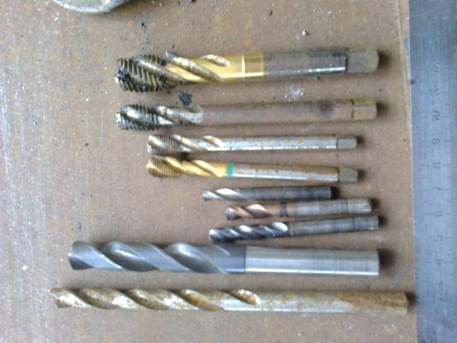

Много са се прекарали от тази фирма, трябвало е да си напазаруват от Лидъл, пак са жълти, няма да чакат доставка от Испания, а и цените са ниски.
Имам повече от 100кг всевъзможни метчици и бургии, включително и руси.
Жълтите метчици на снимката наистина са много качествени, но в никакъв случай не са по-качествени от неизрусените си братчета, които също присъстват на снимката. Нито една от бургиите на снимката не е жълта, но със сигурност качеството им е поне 10 пъти по-високо от лидълските.
14 000 резби са страшно много, почти съм сигурен, че испанският метчик се е справил, не щото е рус, а щото не е стоманен, а изцяло от твърда сплав.
Метчиците се чупят по няколко основни причини, които е добре да се знаят.
1 Захабяване, и затова трябва да се въртят по-яко отколкото могат да понесат.
2 Задръстване със стружки и прекалено напъване. Метчиците на снимката правят по 6 хубави стружки, които си излизат във вида на хубави пружинки и няма как да причинят задръстване.
3 Отворът и резбата не са съосни и ако резбата е достатъчно дълга метчикът се натоварва на огъване и се чупи, това важи най вече за резби, които се правят на ръка.
Така или иначе много се отдалечихме от темата, както вече написах лидълските бургии са с добро качество, но не са по-добри от други свредла с подобна цена.
ПП Моите бургии са насипани във всевъзможни щайги и съндъчета :mhihi Може би и аз трябва да си купя лидълски :Mr Green Fun
