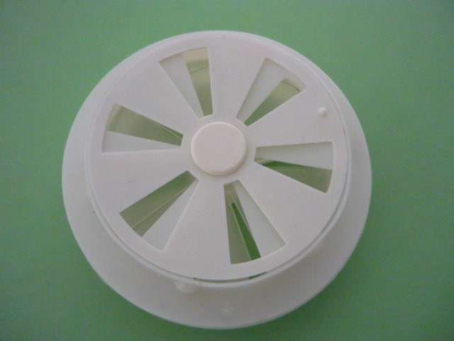

KingoftheROAD
Мнения: 2486
Двигател: ACU
Местоположение: Калояново
Re: Борба с мухъла..
Мнениеот KingoftheROAD » Нед 28 ное 2010 20:50
SANDO 1 написа: ...За това си мисля вариант за някакви клапи по дограмата или от комина ли знам ли...
Колега, в Бриколажа или в други подобни магазини съм купувал едни такива проветрители за комин. Маха се капака на розетката на комина, и се слага тая анджаклама. Върти се само от въздушните течения. Може да има и вариант с електрически вентилатор, но проблем е захранването му. По-миналата зима се топлехме на газова печка, и проблема с мухъла се появи, та като сложих такава въртележка на комина, и до голяма степен помогна. Аз и лятото си я оставям за проветрение.
