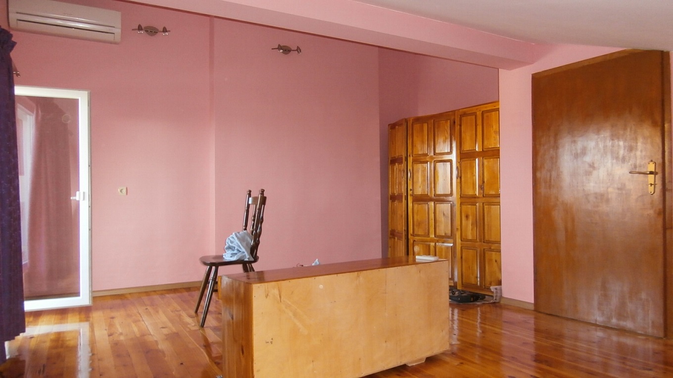

Нема такъв филм. :th_up Ето ти само пример. Вратите са общо 3. 2 са на фурнир и пчелна пита, а входната е масивна дървесина. Труд+материяли за трите общо 250лв. С нов качествен обков + секретен патрон, качествени лакове и байцове. Такива ако ми намериш на китайския измислен пазар с врати от кашони и ламарина за покриви, за 100 лева нови взимам веднага един тир. :icon_razz
На снимката много лъщи, но в действителност е съвсем друго. :mhihi
Стари. Разбирай 20-30 годишни са тези например.
