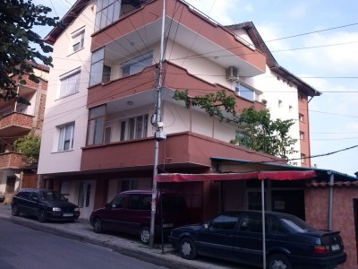

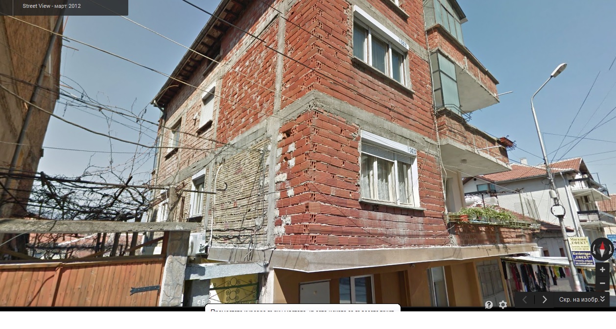

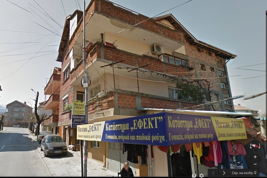

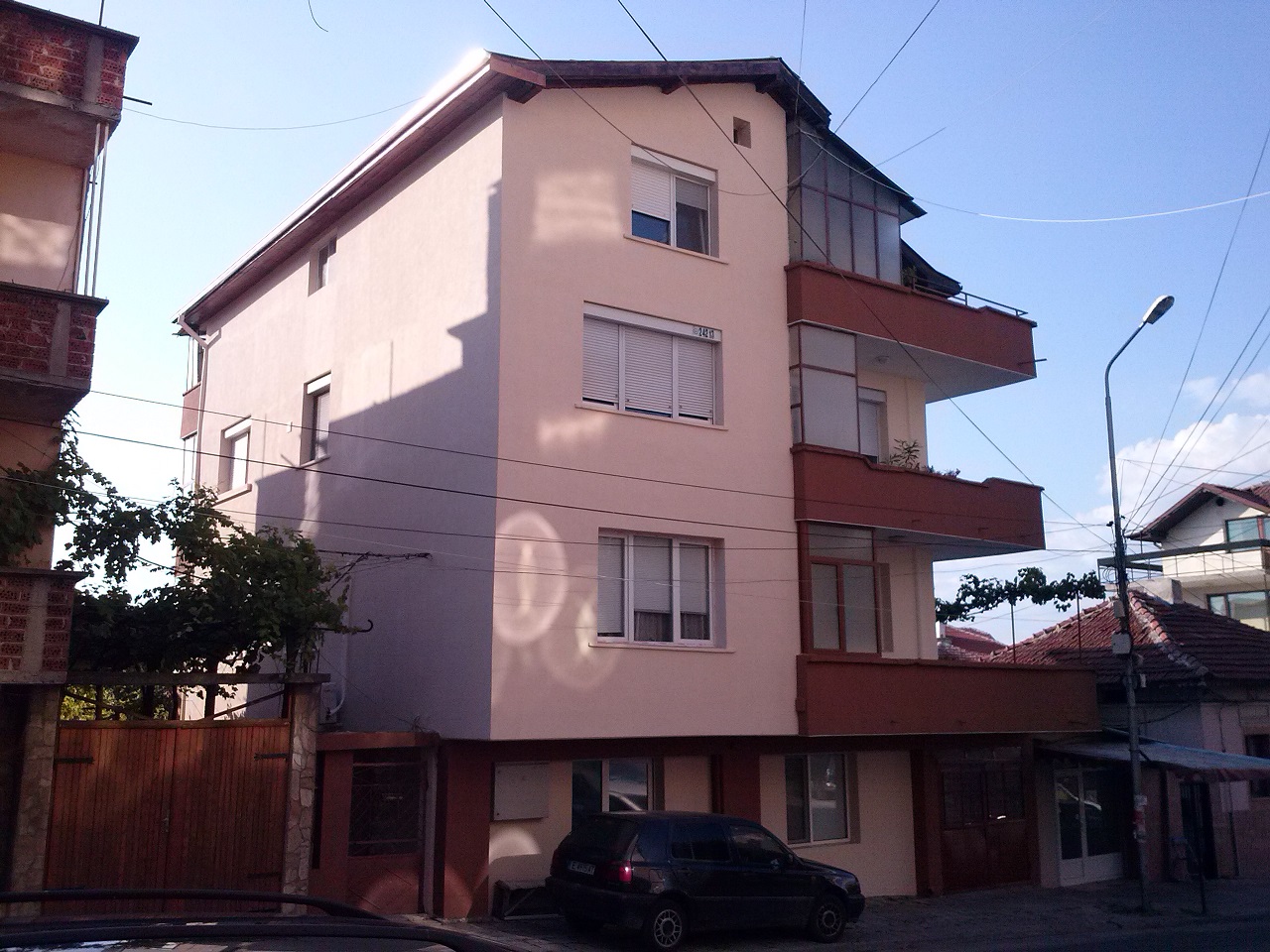

Отново благодаря за отговорите, в момента вече се прави 10 см качествен стиропор, само първия ред ще бъде фибран, заради влагата. Като настане момента ще Ви споделя реални резултати.

Има и една друга малка подробност за кой край на страната става въпрос,че едно е гр. Петрич където темп. не падат под -5гр. вечерта ,а през деня са над нулата и 5 см. изолация от EPS е напълно достатъчна друго е за по-студените области на страната където си трябва по солидна изолация.Аз нашата къща я направих изцяло с материали на RÖFIX с дебелина на изолацията 5см. Фасаден EPS и съм много доволен от ефекта през зимата ,но съм от гр. Петрич и дебелината на изолацията си е предостатъчна.Остана само первазите на терасите да се облекат.

Re: Въпросчета за топлоизолация ?
Мноооооого добре е станала;)
- bobovo
- Мнения: 219
- Регистриран на: Пет 22 окт 2010 15:44
- Местоположение: Петрич
Благодаря колега.
