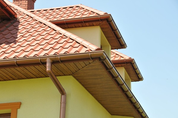

Стряха ,долната част на покрива която е издадена напред :) Турцизъм като ,юрдек -патица ......бургия -дюлгеррски свредел за дупчене на дървени греди

Re: Ремонт на покрива на къща
Видно е на снимката, че има.
Не разбирам нейното отношение към 'дишането'?
Прави се от тесни дъски и фугите между тях позволяват вентилация на подподкривното пространство
Тъй де и основната и функция е да не се стича вода по стените, доколкото знам аз. Освен къщи с плосък покрив, не съм виждал други без.
Но излизането на парите от къщата би се осъществявало и без нея при покрив с дъски-скара-керемиди.
Хипотетично, ако покрива свърши в стената и е покрит с термопанели/метални керемиди, тогава не би имало изход за парите и стряхата ще осигури някаква вентилация.
Идеята е таванското помещение да е проветриво и да не задържа влага ,мухъл и плесен .Тези 3 неща са бич на дървения материал ,освен това и позволява лятото да не стане къщата като фурна ........има чисто изолационен характер .

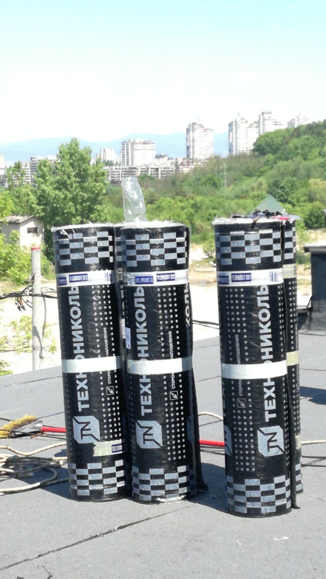

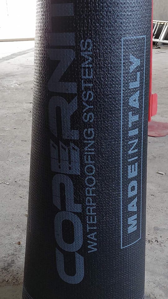

След като имам възможност както казах по горе този вид материал го имам и мога да го ползвам предпочитам този вариант пред това просто "претърсване" така му казват и подмяна на някой дъски.
Като отида до селото ще направя снимки за да ориентирам ида дам повече иформация за "чатията"(тази дума за първи път я чувам :) .
Къщата не знам коя година е но сигурно е преди моята приятелка която да кажем че е на 40 години следователно къщата е 40-50 или повече годишна.
Наредени са летви и отгоре или 2 вида керемиди едни извити май турски им казват има май и прави . Даже покрива не е с един вид керемиди .
За влага за въздух не мога да кажа нищо но примерно е имало теч явно когато е валяло дъжд и на места покрива е протекъл и е паднал тавана замаската .
Да ясно ми е че ако има повредени греди дъски и какво трябва ще се смени това е неизбежно и съм за това да го направя.
Но като цяло пак казвам имам материала и не трябва да купувам керемиди и тн което си е голям разход поне за мен .
Ето с какво ще работя и с какво разполагам за ремонта на покрива.

Първите 3 топа с лепят с горелка на бетон,на старите панелки се ползва....маха се фракцията ,почиства се ,полага се битума от варела за основа и запълване на дупки.После с горелката се размеква долната част на рулото и малко по малко се развива и залепва .....идеален материал за изолация на гараж или стар бетонен покрив.Не е приложимо за къща с ламперия.
Колегата Muns61 е прав ,потърси някой ,който разбира.
