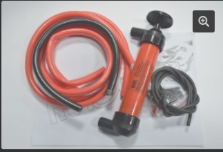

С такава помпа дали ще мога да си източа течността за чистачки? Със спринцовка и маркуч не става, защото спринцовката е слаба

Изпръскай я на прозореца какво ще я точиш. После наливай зимната.

Около 2 литра има. За какво да я хабя. Досега все я смесвам и е зле почистването

Добави концентрат зимен на - 60 градуса дето е. https://www.google.com/search?q=%D0%BA% ... e&ie=UTF-8

Мнениеот rld » Нед 15 ное 2020 12:19

Аз пък съм откачал маркучето, което отива към пръскалките и съм я източва в шише, чрез самата помпичка.
