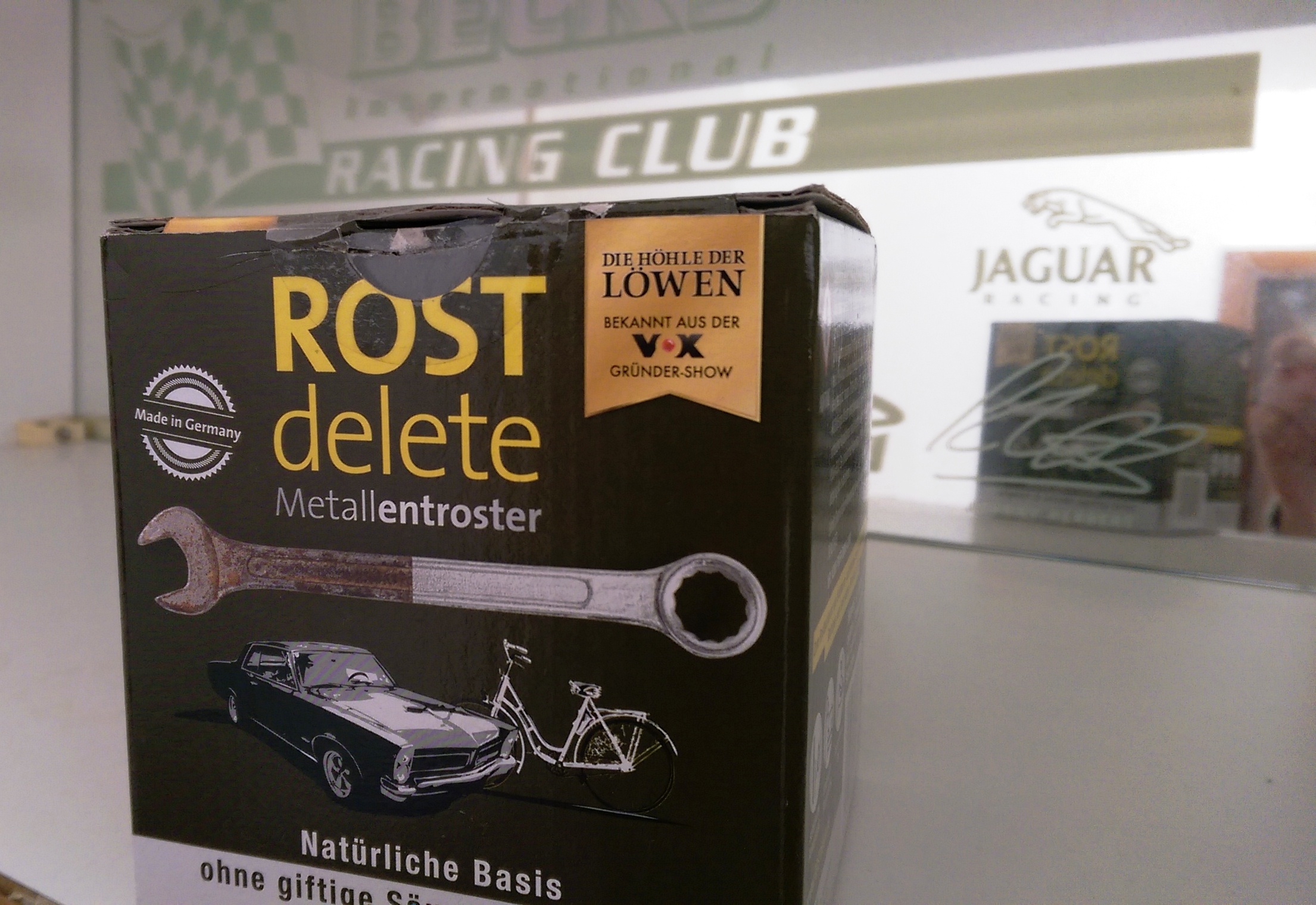

Вчера си купих от Лидл преобразувател на ръжда, около 7 евро.
Натурален продукт на база лимонена киселина. Нанася се дебело, после се оставя да преработи ръждата, накрая се измива обилно с вода.
Ставал и за леки коли/олдтаймери.
Ако някой го е ползвал да сподели мнение дали е добро средство за премахване на ръжда.

Ръжда се.маха.с.оксалова киселина.

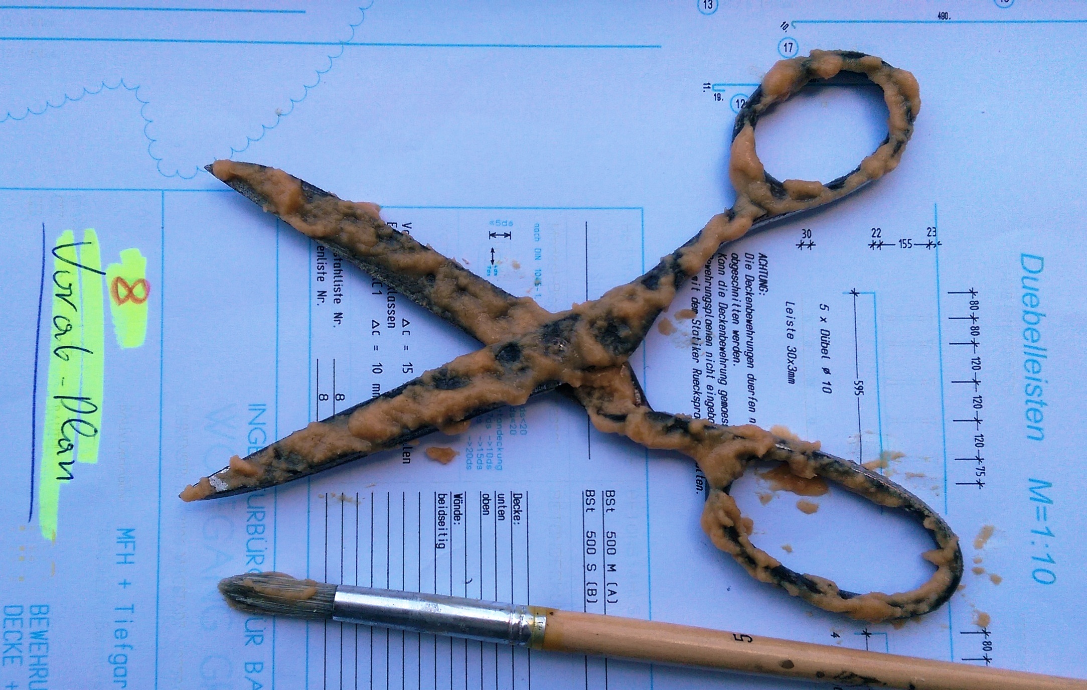

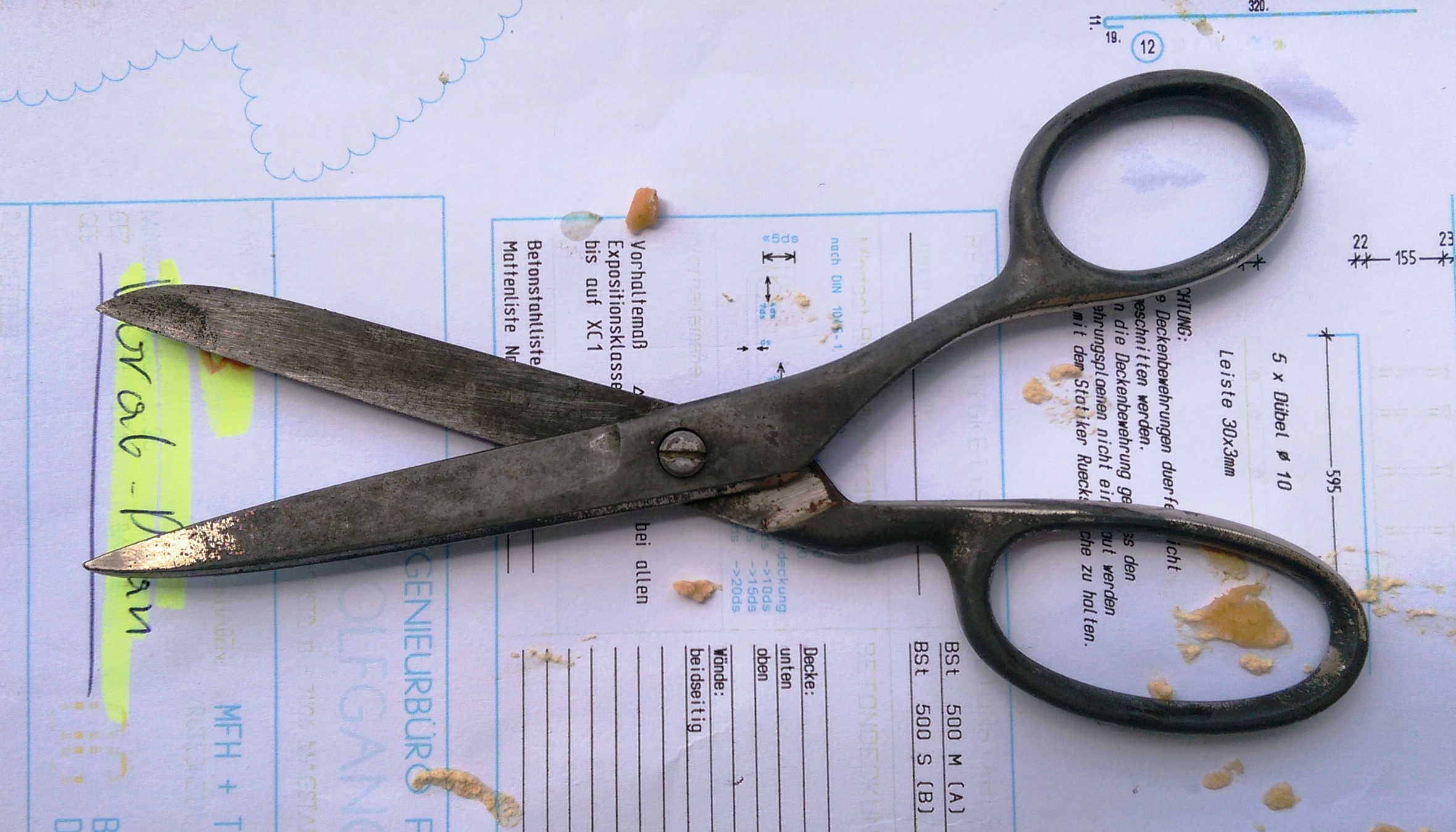

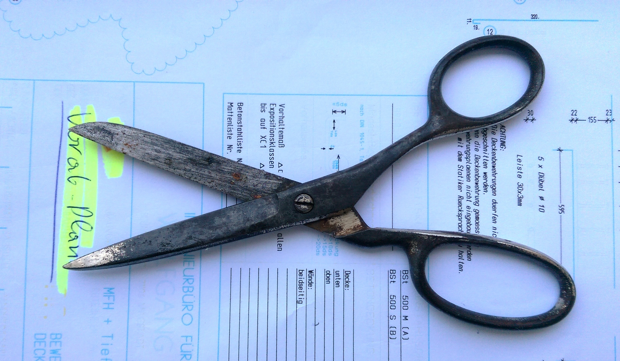

Направих експеримент. Взех една ножица от кухнята ни, жената реже там найлонови пликове със замразени зеленчуци.
После обилно я наклепах с масата, която е гъста като мармелад.
След 1 час, понеже масата започна да съхне, измих обработената ножица с много вода.
Има някаква минимална промяна,която на снимката може би не се вижда!
Препоръка: Не си купувайте този преобразувател, просто не става за нищо!

Че тя ножицата не е ръждива, какво очакваш да направи с нея РЪЖДОпреобразувател ??

А каква е..?
Виж връхчето на ножицата като нова как е била лъскава, като полирана а другите части е на язви...

Вилици, ножици са от хром/никел стомана. Но един път използвах един стар нож за хранене(от онези тъпите), за да бъркам с него железен трихлорид(ецват се с него печатни платки, потапя се стъклотекстолита вътре, където медта не е покрита се разтваря по химичен път). Железния трихлорид го повреди и изглеждаше точно по този начин, по който изглежда ножицата на картинката. Каквото и да я правиш, лъскава отново няма да стане. А иначе е ясно, че с лимонена киселина резултатът при третиране на ръжда ще е нулев. Ръждата се чисти и след това се пасивира с фосфорна киселина.

По принцип приборите за хранене не са с покритие, а са си от неръждаема стомана. Един нож като го наточиш не ръждясва, т.е. не би трябвало да раждясва.
Иначе купения ръждо преобразувател с лимонена киселина е ясен.
Повечето истински са със съдържание на ортофосфорна киселина, или просто са ортофосфорна киселина.

Коригирах си мнението. Факт е, че си прав. Имах предвид, че съм виждал евтини прибори и т.н с покритие, което се люпи. Ножът беше от тях. Частично прецакан и затова го използвах да бъркам с него. Също така неръждаемата стомана не е неунищожима. А ножицата най-вероятно е била с някакво повърхностно покритие и няма нищо общо с неръждаема стомана.
