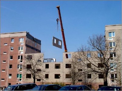

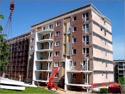

За немците санирането е да се изведът обитателите на жилището на място, което ще осигури комфорта на обитателите по време на ремонта, след което всичко си заминава от целия блок, включително чувалите от цимент по ъглите,укрепва се конструкцията, саниране на връските между панелите, нанася се антикорозиооно покритие, със различни показатели за различните помещения,подменят се и се оптимизират инсталацийте на сградата, прави се изолация, ама поне 20 см дебела, сменя се дограмата, като се обръща особено внимание на страниците на прозорците. Там също се поставя топлоизолация, за да се прекъснат термомостовете. Изграждат се навсякъде където е възможно балкони,който както и съществуващите се остъкляват, после като се изолира много добре сградата е необходиме и вентилация. На места където има северни усойни фасади се праят окачени фасади който да изравняват температурата между да речем източнат аи северната фасада.
Абе бедна ви е фантазията.
Преправя се почти винаги покрива на сградата. Прави се топъл таван.
Цялостното саниране се налага поради факта че когато са строени тези сгради енергийната ефективност не е било толкова известно като понятие, и те съответно сега не отговарят на съвременните норми - санитарно хигиенни и не могат да доставят необходимия комфорт на обитателите си.
Всичко се прави с цел комфорт на обитателите.
Направо разглабят сградата и я сглабят наново.
Тук идва въпроса защо не я изринат и не я направят монолитна. Защото това ще доведе до множество разход на строителни материали и много боклук който им замърсява околната среда.
