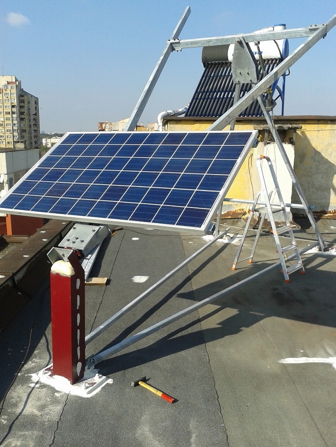

Re: Монтиране на слънчев колектор
Тоа е при мен:
И бойлера отзад и солара са над мен на покрива.
