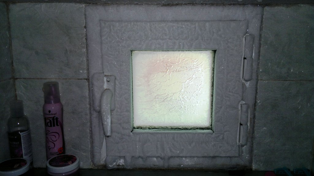

Така колеги, вече имаме вода, благодарение на хазяйна, но бях забравил да пиша - пробиха и прекараха нови ПВЦ тръби, които са по-добре изолирани и минават през по-централна част от къщата и няма как да замръзнат... :banana Та ето една интересна снимка на прозореца в банята от вътрешната страна още в самото начало на приключението:

maikomila абе ти в иглу ли живееш mhihi mhihi .Такова нещо за сефте виждам.
