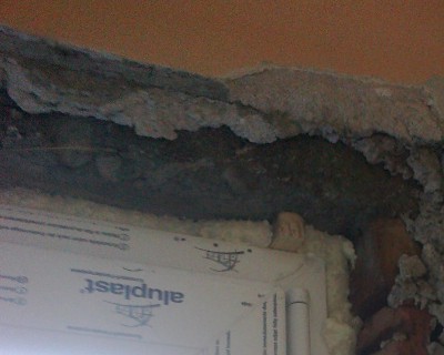

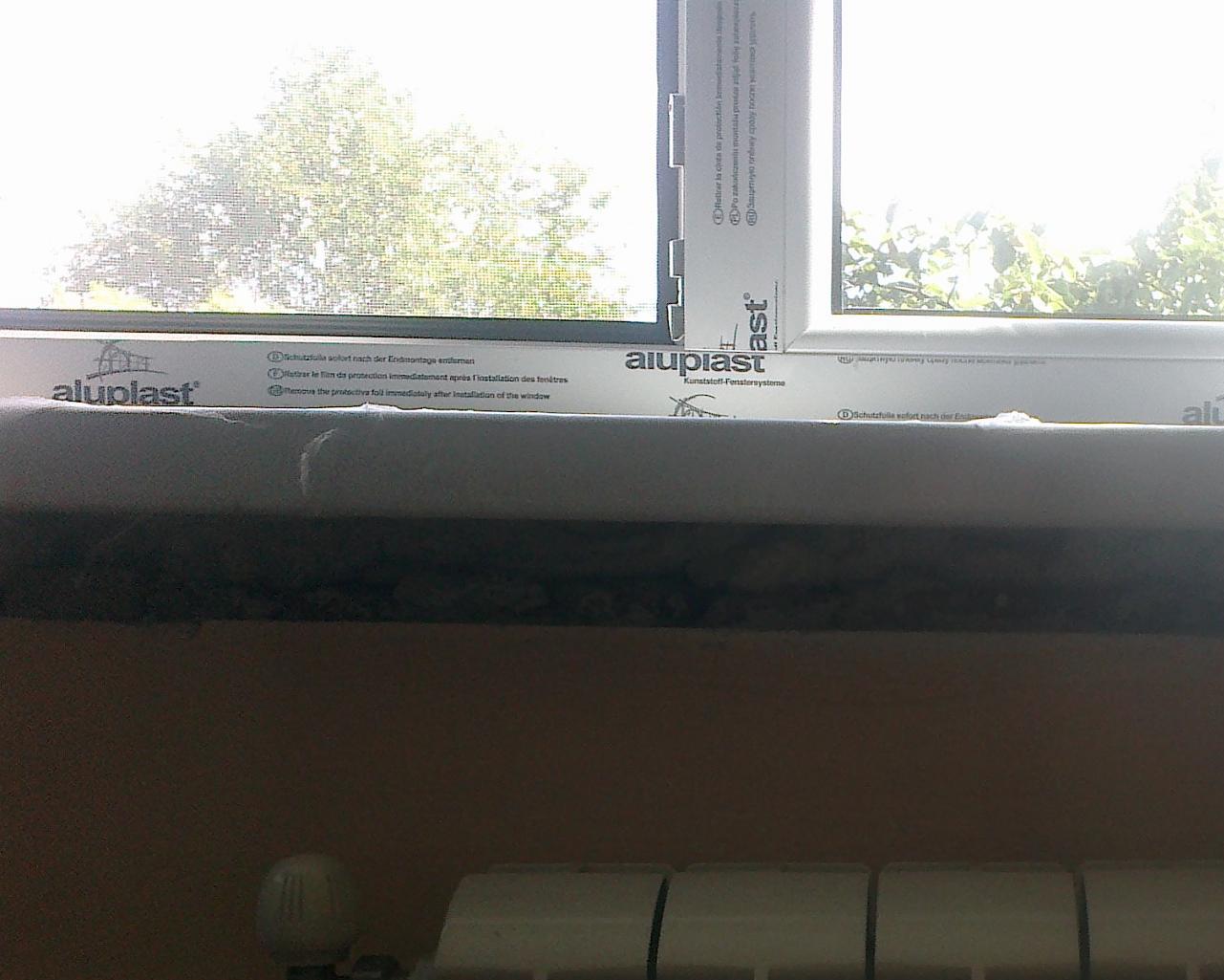

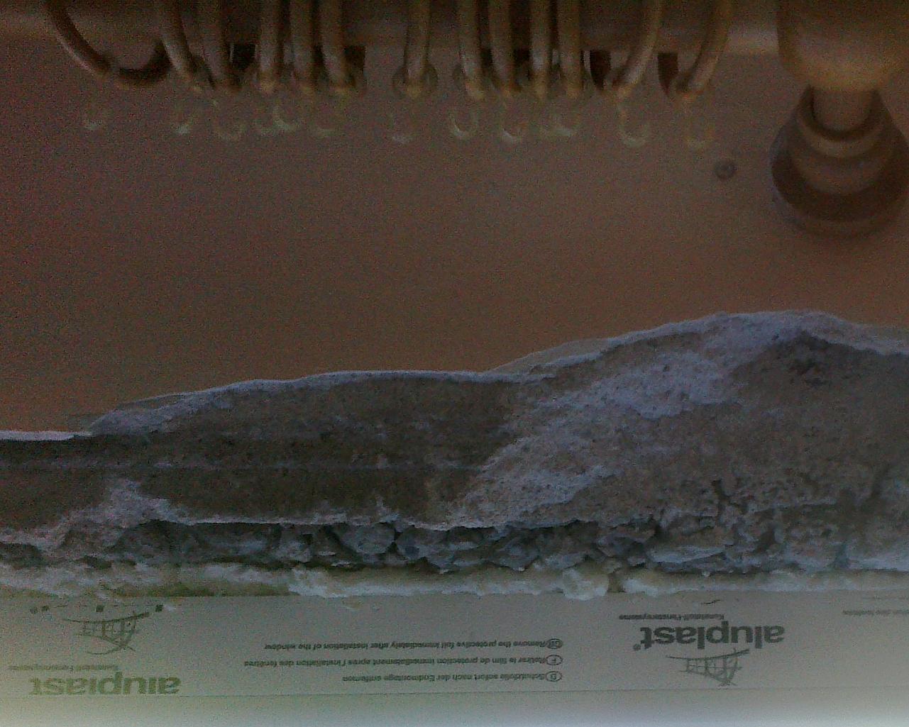

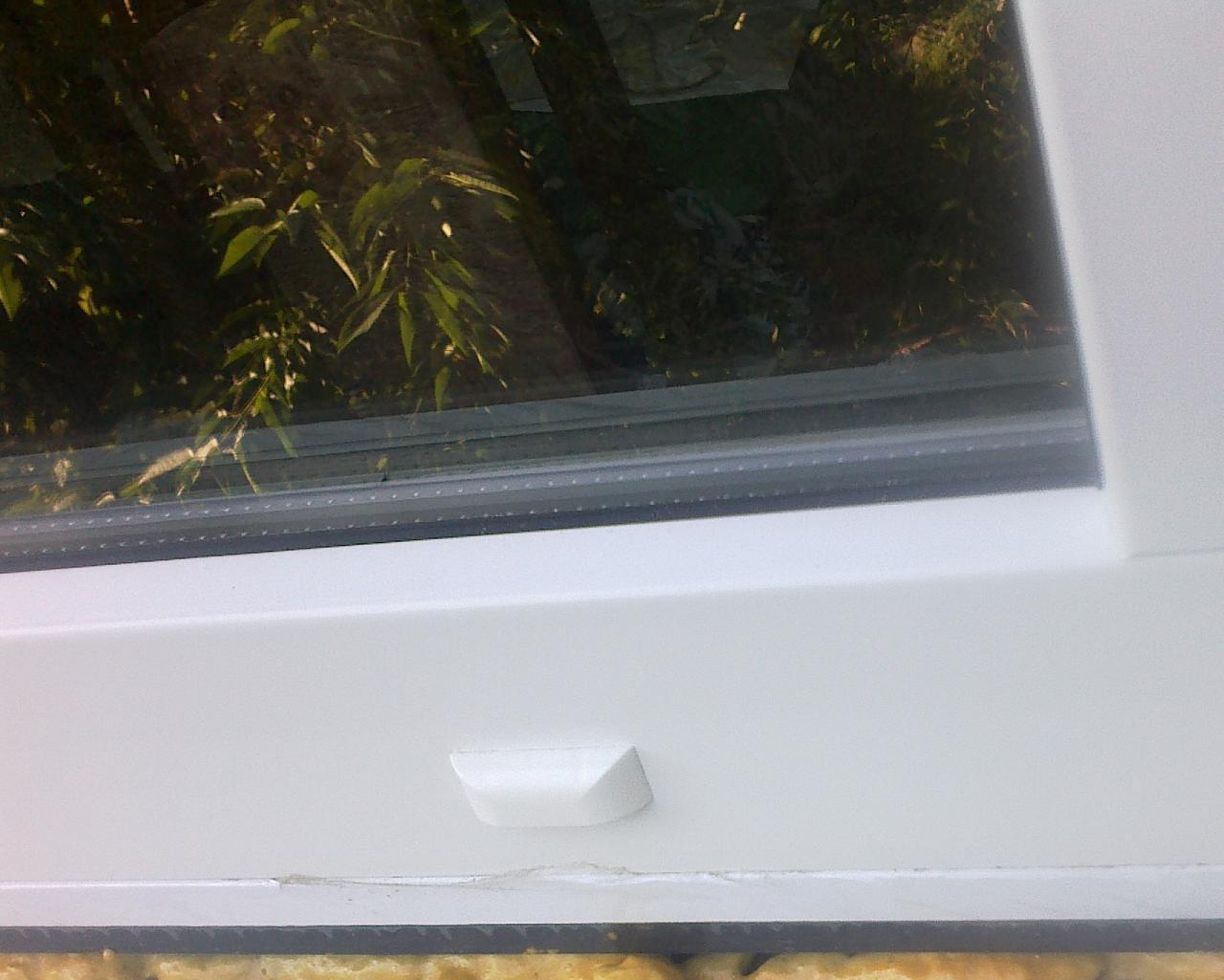

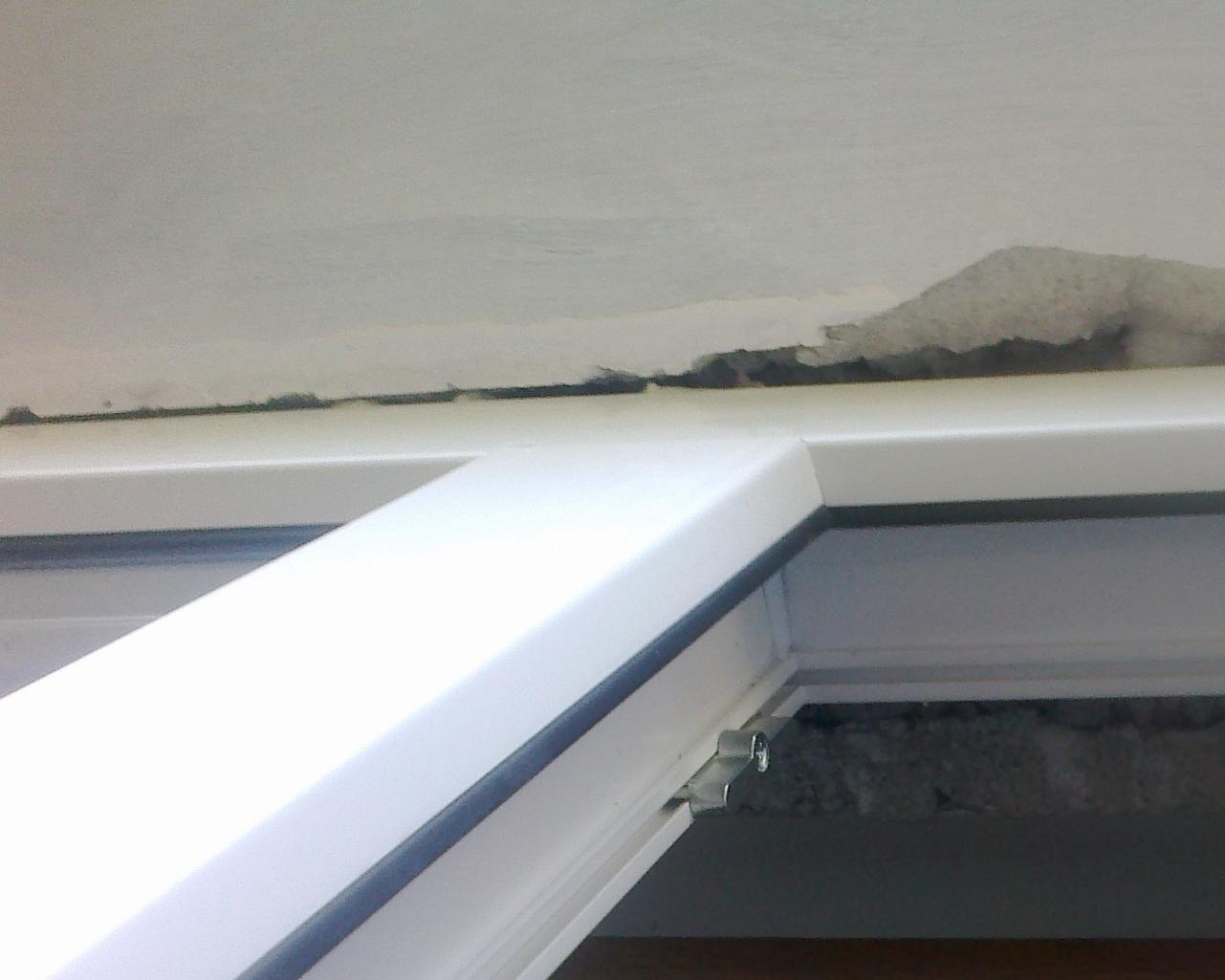

P.S ще се опитам да прикача малко снимки за по-голяма яснота въпреки че като гледам на вас ви е прекалено ясно.
Така е отвъншната страна мисля само да резна пяната и с малко силикон без да се занимавам да обръщам.
Така изглежда под "дъската" и там мястото ще е малко трудно за обработка че имам и един радиатор на парно
Това е в горния десен ъгъл от вътрешната страна където искам да "обръщам"
Това е поглед нагоре-малко и стената се поизкърти при монтажа.
Това е поглед навън в горния край на рамката от външната страна май тук ще трябва бая силиконец или пяна първо?
