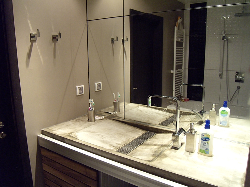

Аз като за начало не разбрах плота от къв материал искаш-щото той е проблемния???За малко пари и хоум-мейд в неправилна форма мога да ти препоръчам бетон/по скоро армиран теракол/-аз цялата мивка даже подкарах с него :lol:

Аз ставам банален ,ама пак да попитам за материала на плота.Ако е ПДЧ както подозирам/от снимката и тва че ще режеш/не го ли изрежеш и кантираш на машина ще се издуе зверски още първата седмица.Ако го изрежеш на машина нямаш никви грижи.KingoftheROAD ако изрежеш само елипсата и я лепнеш на третото неволно подпиране ще падне.chefito що не земеш плот 50 санта да изрежеш вътрешната част с квото ти падне и просто в последните 10 саната от двата края към стената да е дълбок 40 санта.

Rabbit_TDI написа:Аз като за начало не разбрах плота от къв материал искаш-щото той е проблемния???За малко пари и хоум-мейд в неправилна форма мога да ти препоръчам бетон/по скоро армиран теракол/-аз цялата мивка даже подкарах с него :lol:
ха това ми е доста познато

Е това имам в пердвид
бобо незнам от къде ти е познато :shock
Ама мадмен е прав ,че ПДЧ/МДФ са временни решения особенно първото.
