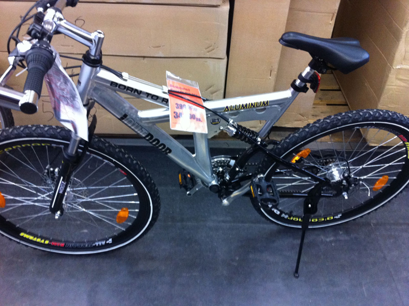

Нещо напоследък съм се замислил да си купя колело и да го карам от време на време, даже и до работа да ходя с него в петъците. И маршрут съм си измислил, почти само през паркове да минава:)
Та днес бях в Практикер и видях едно колело на промоция и доста се зачудих - алуминиева рамка, 21 скорости, дискови спирачки отпред и отзад, амортисьори отпред и отзад, 50 лв. е отстъпката от промоцията - 350 лв в момента.
http://www.praktiker-catalog.bg/pages/k ... edi-1.html
Първият вдясно - Велосипед BORN TO RUN 26" MTB
Ето малко снимки:
До 8-9 клас имах един немски бегач и го карах непрекъснато, но оттогава почти не съм се качвал и хич не съм започнат с тематиката:)

Дядото купи на детето такова (същото) преди две години. Като изключим, че при негово тегло около 50 кг., задния амортисьор се разскърца на 2-рия месец, което не е чак такъв проблем. Проблемите са два за мен. При завой единия ти крак опира в гумата, когато педала е в предно положение. Това за мен не е нормално. Има нещо объркано в рамката.
Тия дискови спирачки не стават почти за нищо след първите 3~4 спирания. Може да се оправи с други накладки, но не ми се вярва.
Имаше и още една тема за колела. Най-добре за тези пари да вземеш твърда рамка (без заден амортисьор) и с V break спирачки. Спират в пъти по-добре от тези дискове.

Хах,ех тези гъзарски меки тежки метални рамки :Mr Green Fun :screwy
За 350лв. в пъти по-добро ще намериш от този сбиротак на заварени тръби,то това не е и рамка...
Виж Спринт,Драг,Вивело,за 350 имат мн.качествени модели :да:

brabus написа:Дядото купи на детето такова (същото) преди две години. Като изключим, че при негово тегло около 50 кг., задния амортисьор се разскърца на 2-рия месец, което не е чак такъв проблем. Проблемите са два за мен. При завой единия ти крак опира в гумата, когато педала е в предно положение. Това за мен не е нормално. Има нещо объркано в рамката.
1.Кракът ти опира в гумата защото рамката не е за твоя ръст.
2.Задният амортисьор не е амортисьор а регулируема пружина и ако се натегне т.н мека рамка става твърда
3.V-brake спират по-добре при две условия-качествени накладки и суха джанта....пробвайте на мокра джанта и ще видите дали ще спрат.А и твърде бързото спиране с колело ,често е еквивалент на "летеж" през волана...и тежки травми...затова азбучно правило е спирането първо с дясната и после с лявата спирачка.
4.Рамката може да изглежда масивна,но като гледам укрепените места вероятно е с по-тънки алуминиеви стени и килограмите и не са повече...единственото меродавно нещо е да се провери теглото..
5.Не бих предпочел твърда рама,защото при преминаването на препятствия, изправен на педали само меката рама обира удара.Меката рама с реглаж става твърда,но твърдата не става мека.

Иначе лично аз съм против 'меките рамки' и ако имаш намерение да караш, а не да се повозваш из центъра, те съветвам да ги забравиш, освен ако не си приготвиш начална сума от 1000лв. (за ново) :idea:
Даже бих те посъветвал да забравиш и тези със зумовете (предния амортисьор), освен ако не е със заключване, но гореспоменатата сума няма да стигне само за това. Поне е поправимо и не толкова фатално ;)
Като доводи за мнението ми ще посоча тежестта и съпротивлението.
Хората при по-сериозно каране се чудят къде да метнат бутилчицата с вода за да не тежи, а това нешо (меката връзка) е много, много тежко и излишно.
Още на първия баир, когато тази пружинка ти обере един съществен процент от усилията върху педалите, ще псуваш, много ще псуваш.
Хубаво е да покараш такова колело и после с двърда рамка, за да оцениш недостатъците и плюсовете.
Ако те е страх да не те ти се друга Д-то, не се захващай ;)
Пак казвам, че ако се взима за возене в градската градина по 1-2км. на ден/седмица/месец ... всяко върши работа. :wink:
Лично аз не карам често и много, но се случва да правим преходчета по 20-30...50км и съвсем скоро ще хвърля предната вилка и ще си взема или твърда или със заключване. А моята се водеше хубава :?
