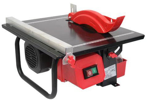

За рязане на плочките ръчните резачки са бошлаф работа, затова си вземи електрическа, около 80лв е и можеш да режеш с нея ивици дори 1см.

Ръчната машинка е около 20лв и е напълно безшумна и "бездимна",аз за глезотиите ползвам диамантения диск. Ако се занимаваш професионално- добре, но иначе ти остава още един такъм да се чудиш къде да го прибереш, освен това електрическите като съм гледал са над 150лв. Така със всичко ще ти излезе над цената на майстора

milmar написа:Ръчната машинка е около 20лв и е напълно безшумна и "бездимна",аз за глезотиите ползвам диамантения диск. Ако се занимаваш професионално- добре, но иначе ти остава още един такъм да се чудиш къде да го прибереш, освен това електрическите като съм гледал са над 150лв.
Не съм лакирал фуги и за пръв път чувам.
Това е първата оферта, на която попаднах, има и по-евтини:
http://electron.bg/raider-rdetc25-p-227 ... 59_261_342
Преди да купя електрическа, бях взел ръчна машина и се оказа, че не върши работа, особено за по-дебели плочи, камо ли за гранитогрес. И ел. машината не е "димна", защото под диска има вана с вода и процесът на рязане е мокър.

вярно го оборудвахте поне за 200 лева
електрическа машинка за рязане... има да среже 10-15 плочки
един диамантен диск за малък флекс и реже на терасата
