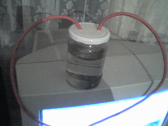

Този буркан го използвам за изсмукване на друго, но и за масло ще стане. На капачката се пробиват две хубави дупки и в тях се вкарват две шлаухки да влизат по 5мм в буркана, ако не уплътняват достатъчно добре в тях може да се набутат две парченца тръбички за да се раздуят и да уплътнят в отворите. Едната се връзва към вакуумпомпа (аз използвам стар компресор от хладилник, хладилните техници също използват много често такива вакуумпомпи). Другата шлаухка я набутваш в тръбичката за щеката. Не трябва да се допуска буркана да се напълни защото компресора ще засмуче масло, ще трябва няколко пъти да изливаш маслото от буркана или да си намериш голям буркан с винтова капачка. Предполагам, че лодката може да стигне до място с елзахранване, ако не може значи моя вариант отпада или трябва да си намериш подходящо компресорче на 12В.
