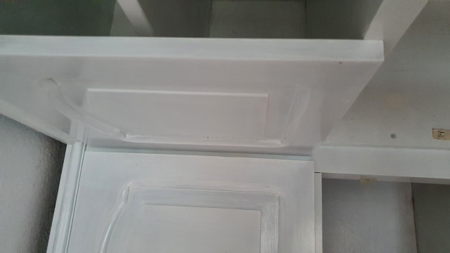

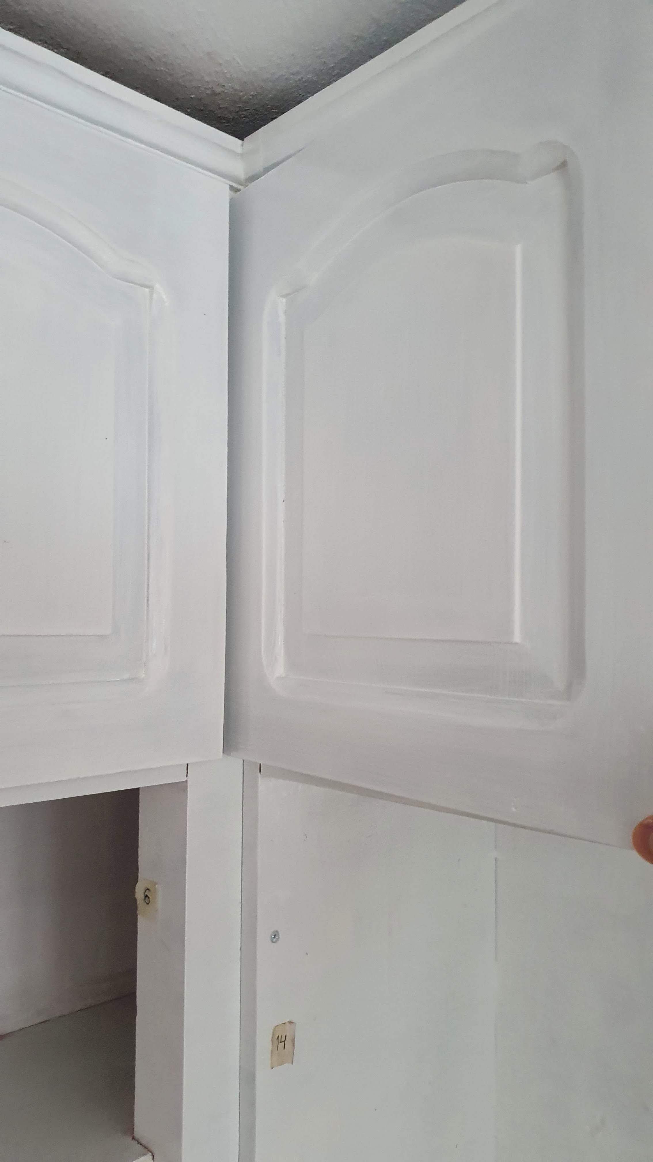

Колеги зациклих с ремонта на кухненското и ще помоля за съвет... при поставяне на модулите на горния ред от шкафчетата се оказа, че едната вратичка в ъгъла може се отваря само до половината защото влиза 2см зад перпендикулярната вратичка и си пречат. С обикновенна панта с ниско рамо не става ! Единия вариант е да монтирам пантата върху подложка, която да изнесе малко вратата навън...но това означава да намаля (срежа) от вратата с дебелина на подложката и ще е кофти. Въпроса е има ли някакви специални панти за този случай ?

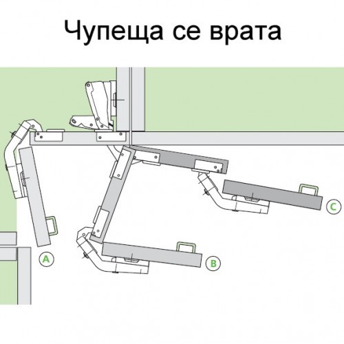

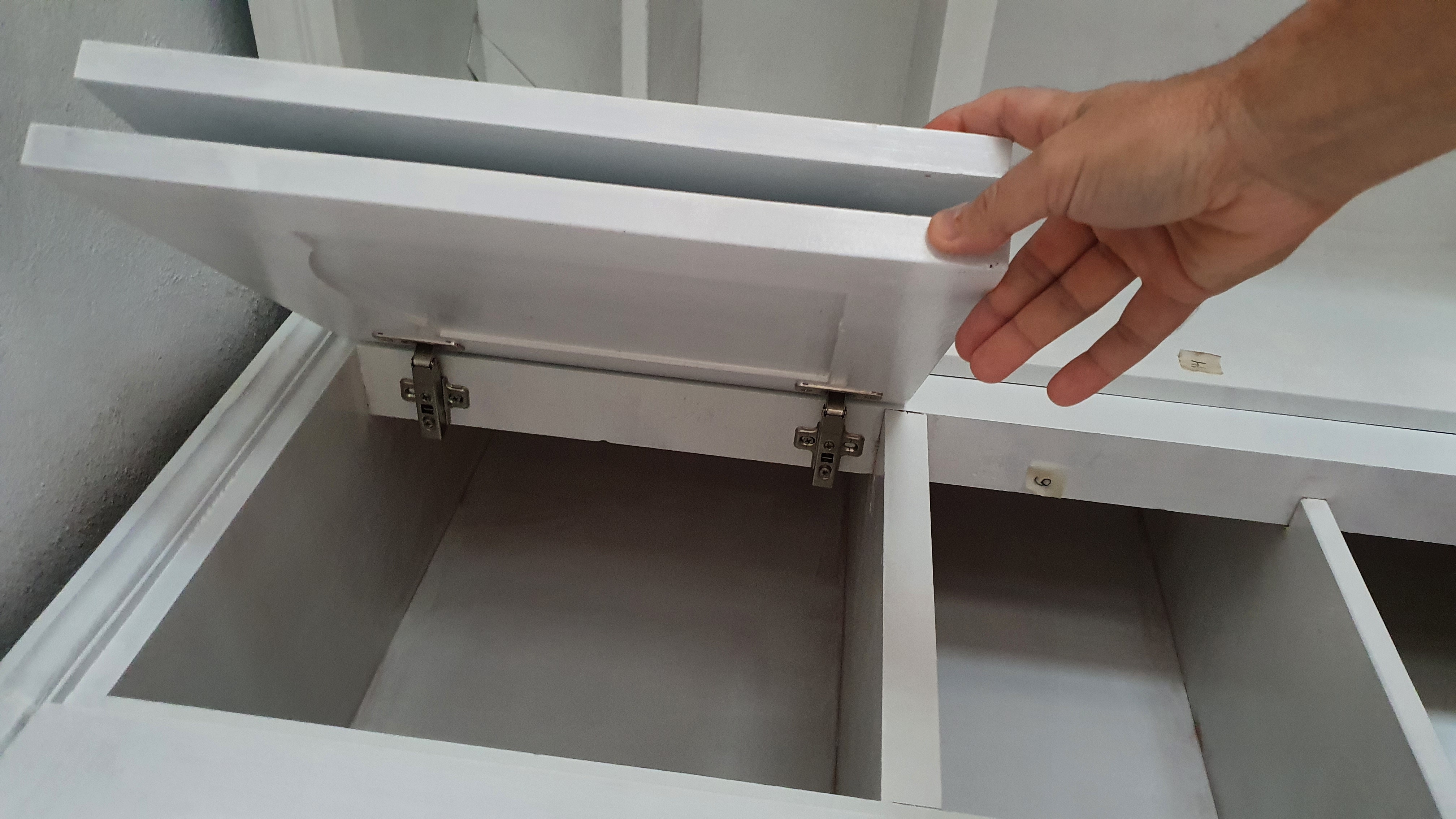

Най правилно става с успоредна панта и едно бленда да отдалечи от ъгъла. - ето клипче https://www.youtube.com/watch?v=gRM-4rjoeC4

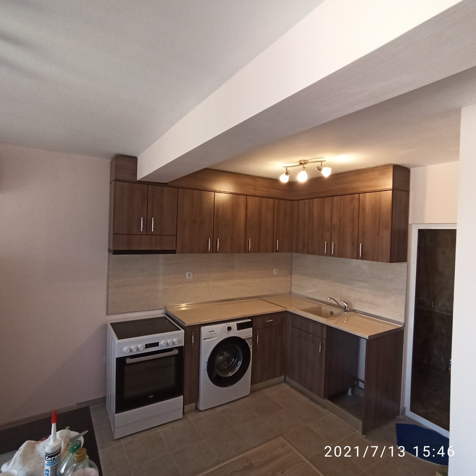

На снимката, която качвам вратата на мивката е с такива панти в ляво се отваря.
Горе шкафа в ъгъла е с панти като показаните от колегата дето ме обвинява,че нищо не разбирам, на тези им викат комбайн
само, че шкафа се прави вътре без страници, които пречат на втората панта от комплекта.

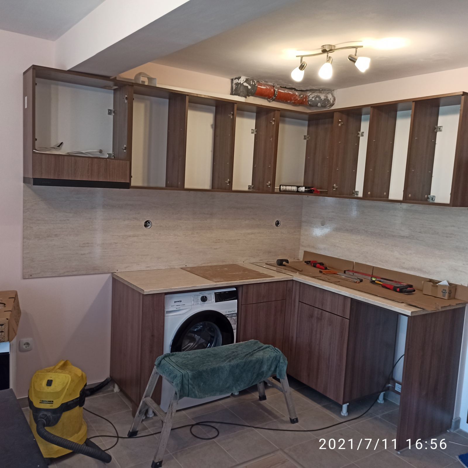

Ще кача още една снимка от кухнята без врати.

Тя лявата се отваря на дясно и опира също в дясната врата. Виж дръжките. Общо взето, като гледам са готови модули за права кухня, монтирани на ъгъл.
Поне толкова се разбира от тая постна снимка. От снимка от по далеч, да се види плана на кухнята щеше да е по ясно.

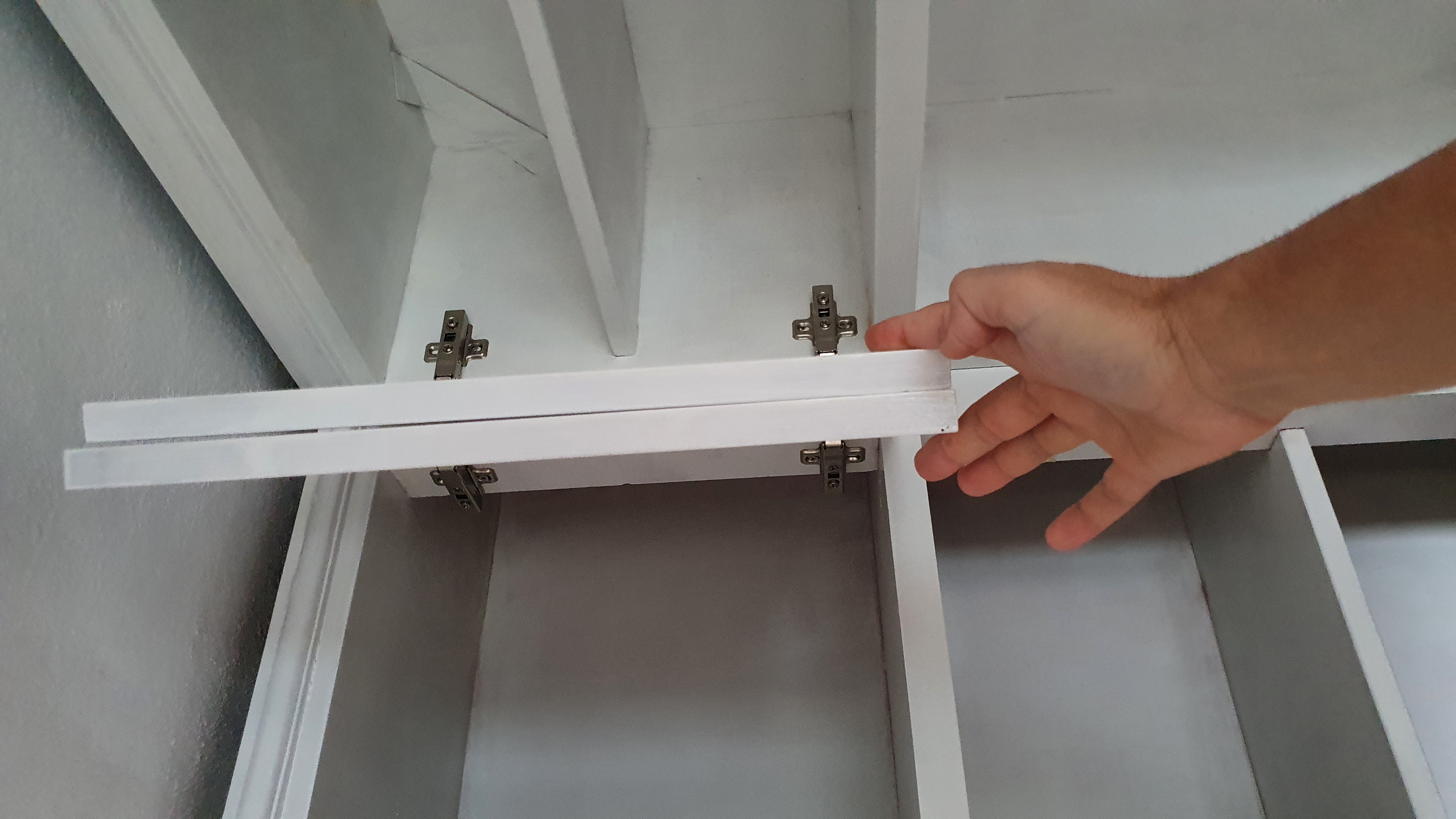

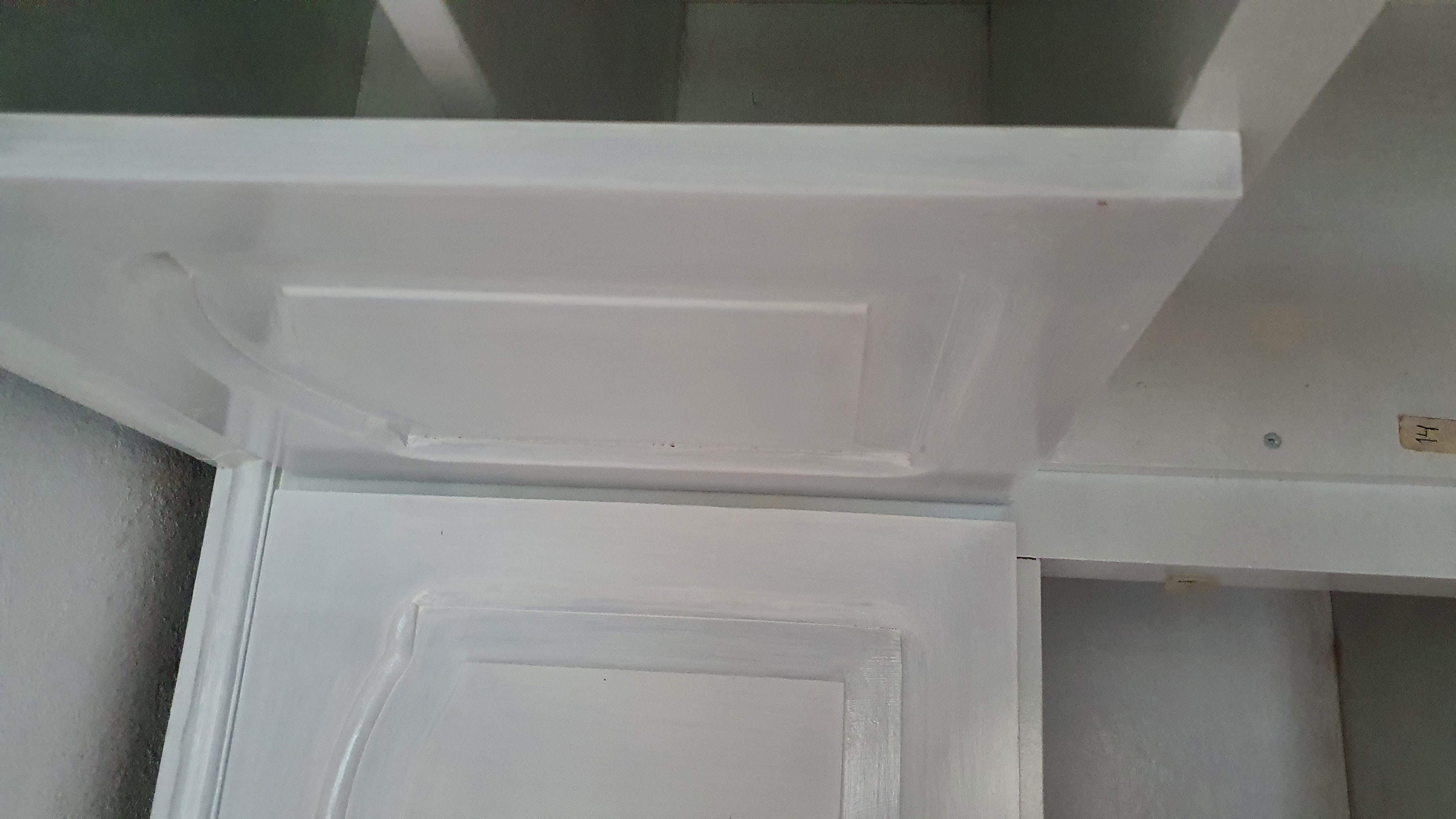

Няколко снимки за онагледяване
