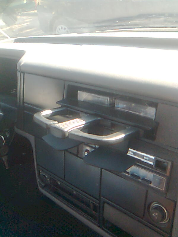

Мнениеот kiro rachnata » Чет 14 юни 2012 14:07

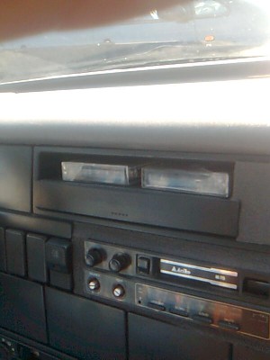

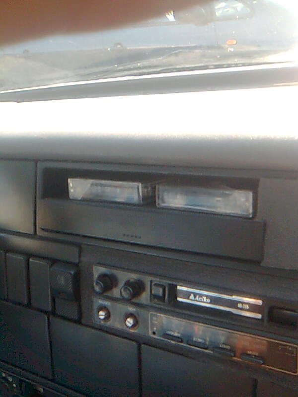

Eдна идея за екстра от Голф4(поставка за чаши)монтирана на Т-4.

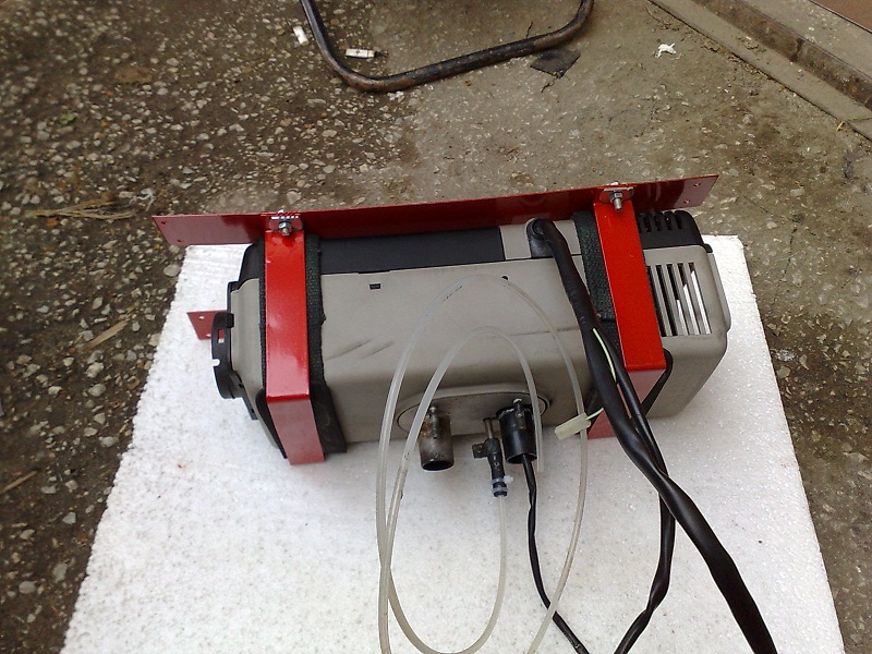

Мнениеот xcentric » Сря 10 апр 2013 20:30

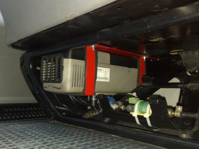

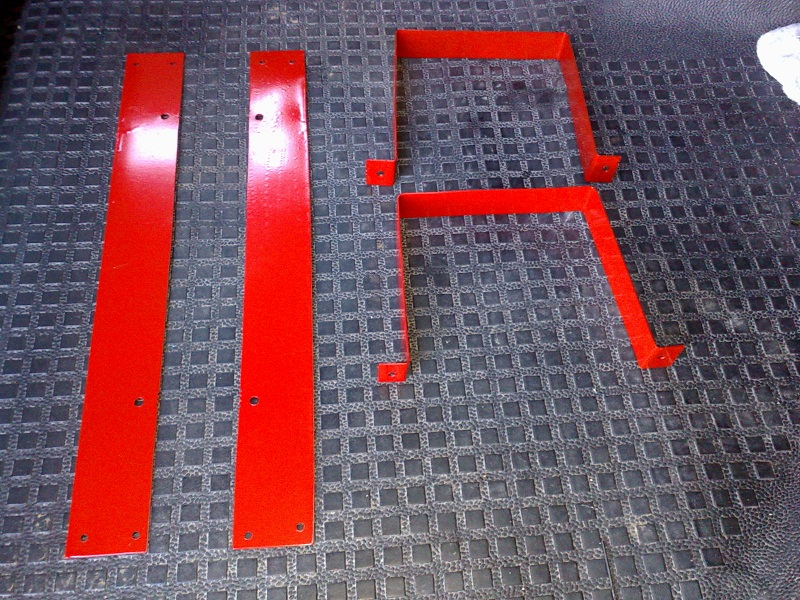

една от новите екстри на моя дзвер
xcentric
Мнения: 255
Регистриран на: Чет 06 яну 2011 21:46
Автомобил: Transporter 2003
Двигател: TDI - AJT
Местоположение: Лясковец / Castagnaro - Verona
Re: Само за маняци

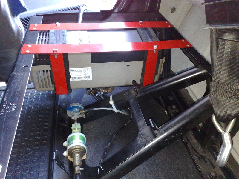

Мнениеот xcentric » Сря 10 апр 2013 20:33

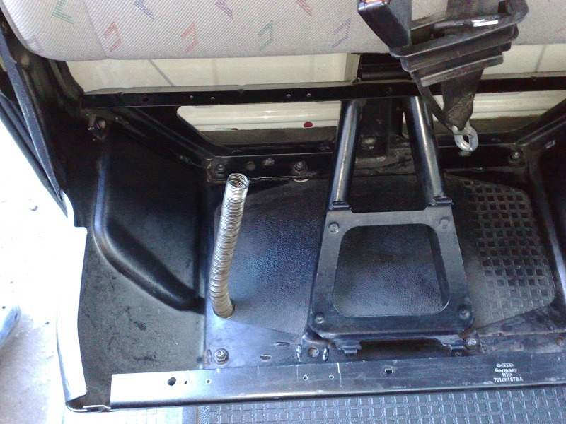

за утре ми остана да прекарам инсталациите и резервоара за нафталина

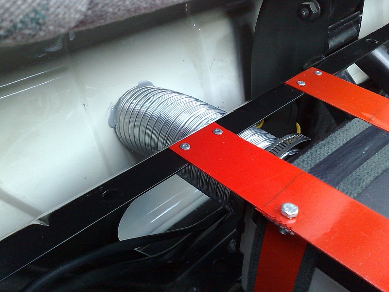

Мнениеот DA@KA » Сря 10 апр 2013 20:56
Здравко само да кажа от опит,помпата както си я хванал като почне да чука няма да може да заспите,цялото купе ще трака.Също се поставя под 45% с наклон,това не знам защо ама така го дават по книга.Иначе добре си я монтирал браво,ако не бързаш като доидеш ще ти направя отвора в преградата към товарния отсек. :th_up

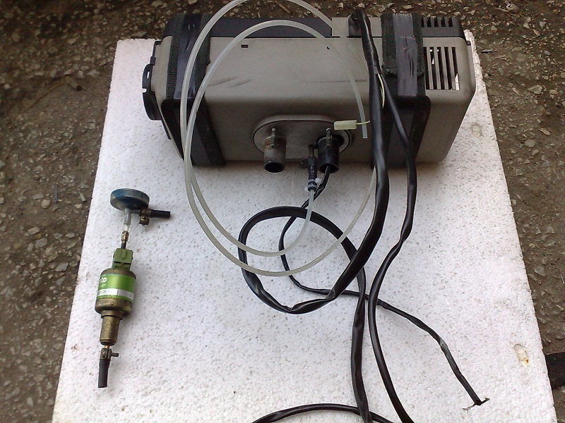

Мнениеот xcentric » Пон 15 апр 2013 16:32
ето и крайния резултат,в буса стана сауна
СМЪКНАХ ПОМПАТА И СИ Я ВЪРЗАХ С СВИНСКИ УПАШКИ С ПОДЛОЖКА И Е ДОСТА ПО БЕЗШУМНА ОТКОЛКОТО С ОРИГИНАЛНОТО И ЗАХВАЩАНЕ

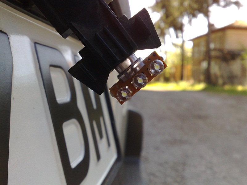

Мнениеот xcentric » Чет 25 апр 2013 11:38

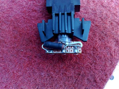

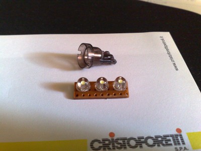

eто и новата ми измишльотина
понеже ми изгоря една от светлинките на номера
и това ми роди главата

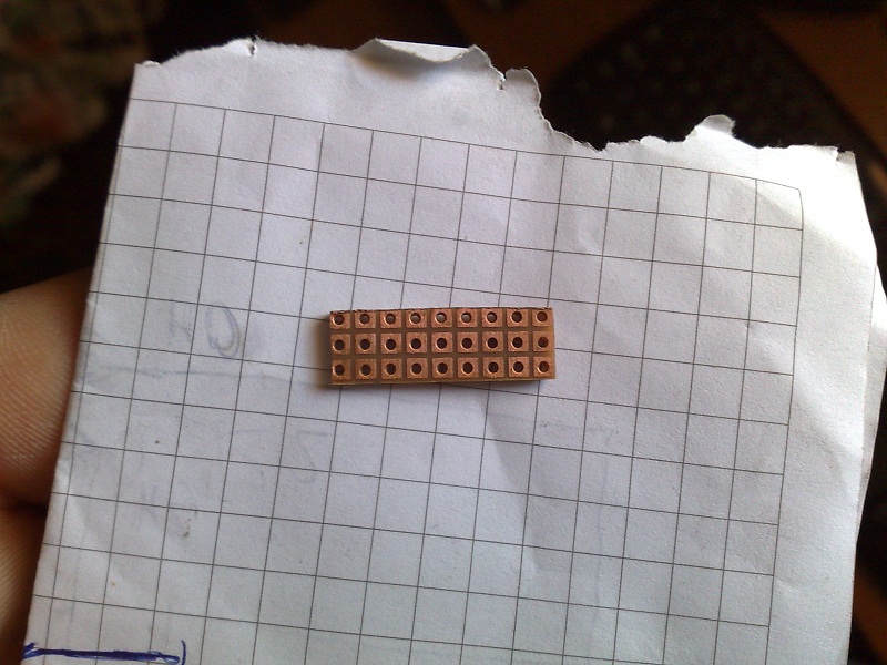

ПАРАЛЕЛНО СВЪРЗАНИ С РЕЗИСТОР 180/ом/1ват,вържи се на +
3-бр. и СТАРАТА ФАСУНКА НАПРАВИХ И МАЛЪК КАНАЛ С ПИЛИЧКА ЗА ЗАКРЕПЯНЕ НА ПЛАТКАТА
УНИВЕРСАЛНА ПЛАТКА
