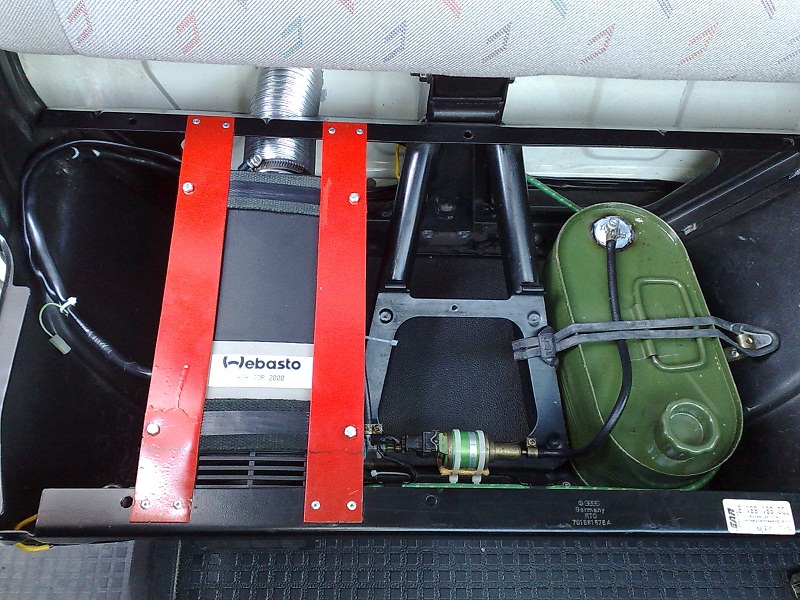

една от новите екстри на моя дзвер

за утре ми остана да прекарам инсталациите и резервоара за нафталина

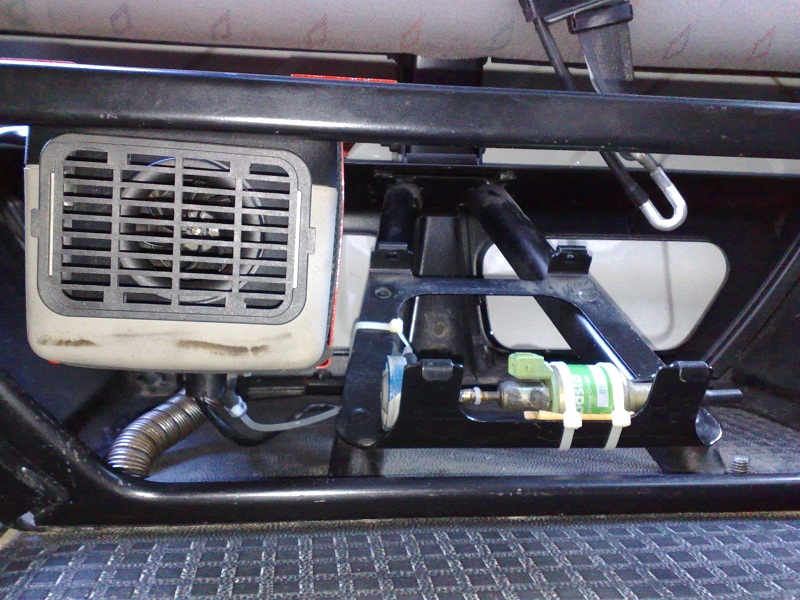

Здравко само да кажа от опит,помпата както си я хванал като почне да чука няма да може да заспите,цялото купе ще трака.Също се поставя под 45% с наклон,това не знам защо ама така го дават по книга.Иначе добре си я монтирал браво,ако не бързаш като доидеш ще ти направя отвора в преградата към товарния отсек. :th_up

ето и крайния резултат,в буса стана сауна
СМЪКНАХ ПОМПАТА И СИ Я ВЪРЗАХ С СВИНСКИ УПАШКИ С ПОДЛОЖКА И Е ДОСТА ПО БЕЗШУМНА ОТКОЛКОТО С ОРИГИНАЛНОТО И ЗАХВАЩАНЕ

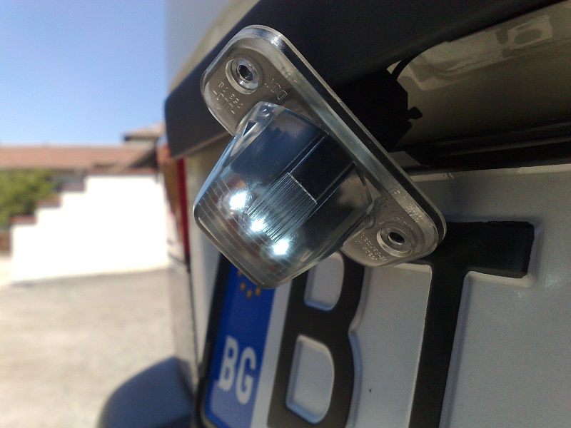

eто и новата ми измишльотина
понеже ми изгоря една от светлинките на номера
и това ми роди главата
ПАРАЛЕЛНО СВЪРЗАНИ С РЕЗИСТОР 180/ом/1ват,вържи се на +
3-бр. и СТАРАТА ФАСУНКА НАПРАВИХ И МАЛЪК КАНАЛ С ПИЛИЧКА ЗА ЗАКРЕПЯНЕ НА ПЛАТКАТА
УНИВЕРСАЛНА ПЛАТКА
