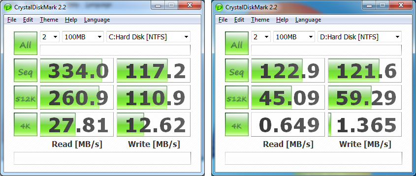

Видях темата и първо честито за ССД то
Година стана от както сложих мойто ССД. Вързал съм два корсара в райд по 32гб единия, което значително увеличава скоростта тъй като цената на качествените ССДта като ИНТЕЛ е точно тройна. Така с райд се приближавам близо до високите им резултати.Искам да подчертая, че съм на САТА2. Първоначално бях залитнал за Кингстън заради цената което всъщност се оказа крайно погрешно. От инфото което насъбрах в нета се оказа, че евтините избори за ССД са много лош вариант
Нищо, че марката е голяма защото резултатите на тестовете са плачевни.
В крайна сметка искам да ти кажа, че живота им е наистина много кратък и се надявам да не го разбираш скоро. Може от раз да се счупи. Най-много се унищожава със записването на големи файлове. Много желателно е да се махне pagefile.sys също и систем рестор файла. Силата на ССД то е в записването и четенето на малките файлове там отношението спрямо хард диска е десетки пъти по-добро както ще се види от моя тест.
Хубаво си направете сметка за какво ще го ползвате наистина, освен ако нямате пари за хвърляне просто така
kossel пусни един тест със същата програма да видим резултатите. Имай предвид, че последно само тази програма знаех която писана да тества ССДта така, че я пусни нея.

Ето моите данни, не мога да кача скрииншот защото любезните домакини са ме ограничили:
версия: CrystalDiskMarkPortable_3.0.1b.paf
Четене писане
SEQ 215 78
512K 211 78
4K 23 51
4KQD32 20 77
дънна платка ASUS P7 H55D-M-pro
процесор i3 2.9 GHz
Моето SDD е A-DATA S511, хич не мисля да го щадя има 3 години гаранция, с 4 ГБ РАМ съм и съм сложил pagefile 4 ГБ и лети като самолет.

Не са особено впечатляващи данните от теста особено скоростта на запис трябва да е повече. А тук какви резултати дават от ревюто. Не знам как да го коментирам. Само с заради САТА3 да бъдат с такава разлика ....

Да това дъно е с САТА 2, може би затова, обаче сравнение с обикновен хард диск зарежда адски бързо. Чакам утре новата си играчка HP probook 6465b, ще му слагам и на него SSD и ще тествам и него как е.
