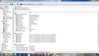

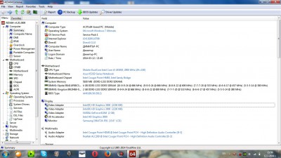

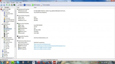

Колеги поствам снимки някой да каже на колко MHz е рамта.На едното място пише 1333MHz на другото 666MHz.Тенкю.

DDR означава Dual Data Rate и 667 ефективно е 1333.

значи е на 1333 MHz така ли?

Точно така.

Ясно.Разбрах.За съжаление рядко се упоменават тези параметри.Рядко пишат и волтажа...пък за този тайминг да не говрим.Иначе сегашната памет е на 1,5v.А за този тайминг да не е това-Refresh Rate Normal (7.8 us)?`

Таймингите са CL "Cas Latency" и лаптопските DDR3 са обикновено CL9 или CL11. Ако си прочетеш точния модел от етикета на рамта ще можеш да го гугълнеш и да намериш пълна информация.
