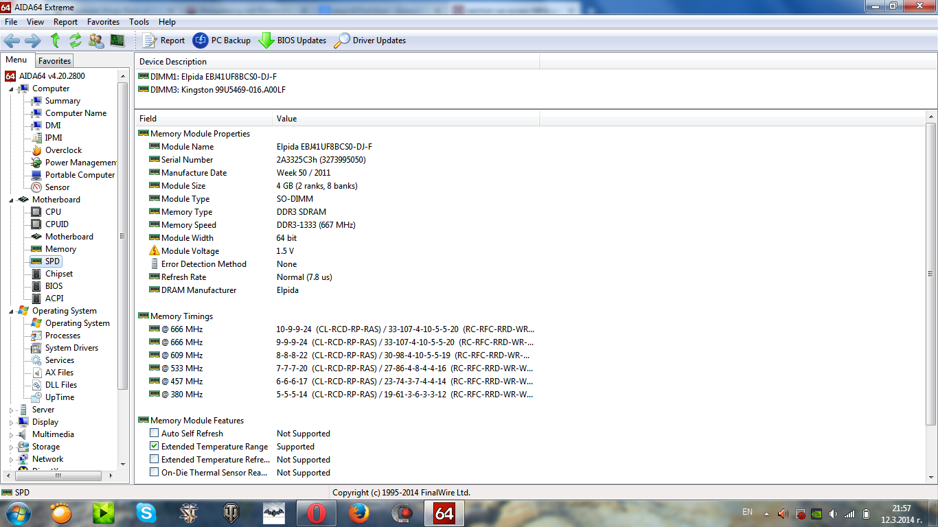

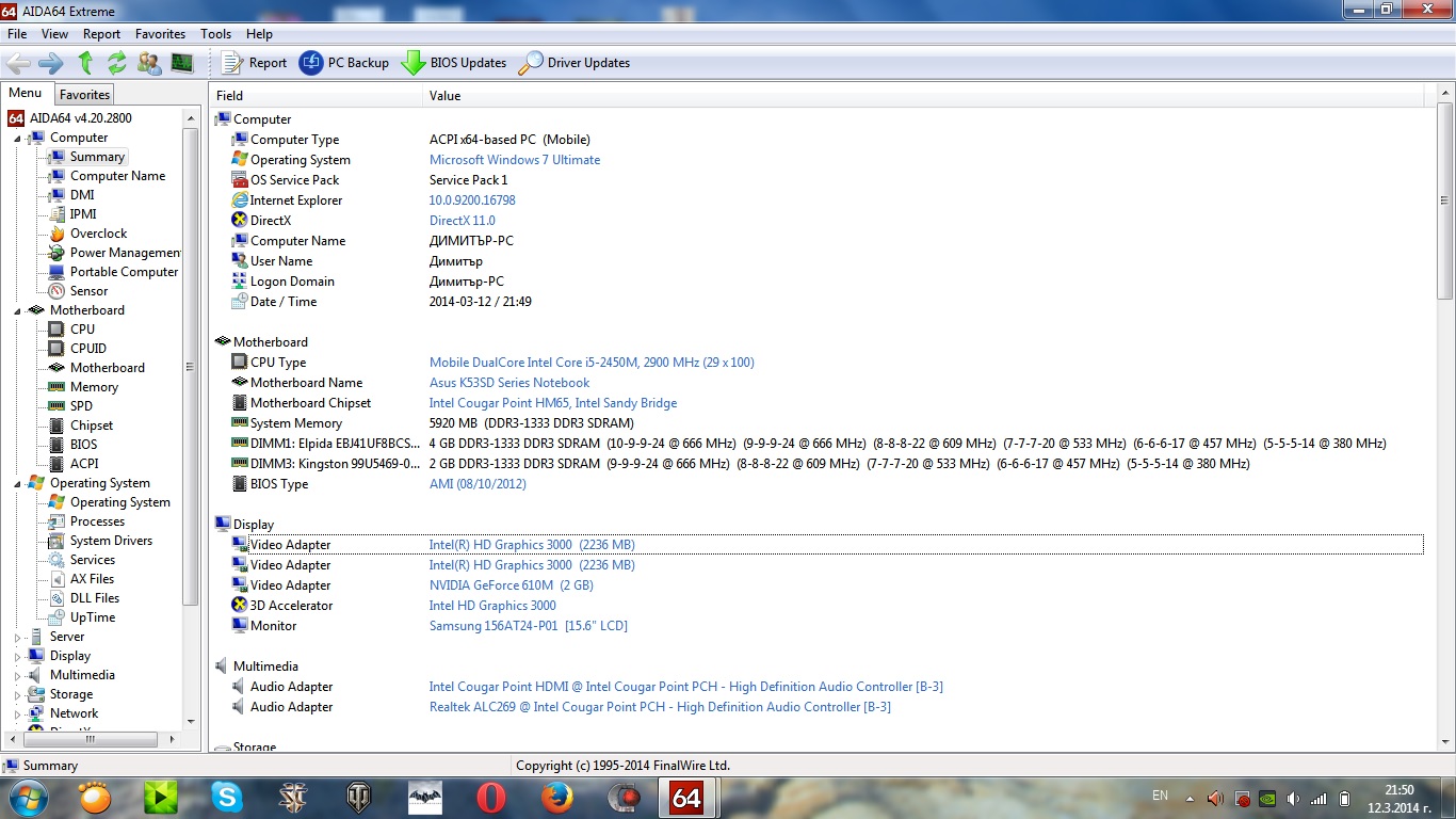

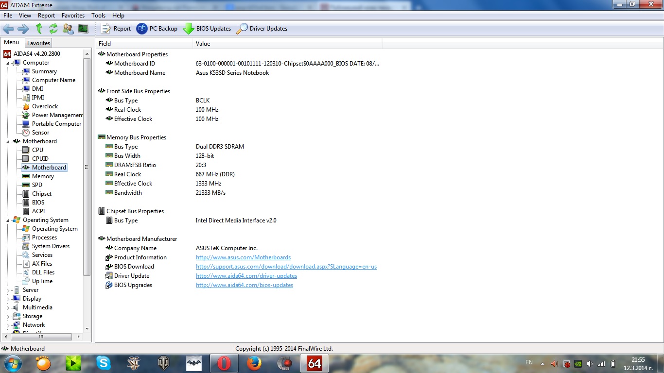

Колеги поствам снимки някой да каже на колко MHz е рамта.На едното място пише 1333MHz на другото 666MHz.Тенкю.

DDR означава Dual Data Rate и 667 ефективно е 1333.

значи е на 1333 MHz така ли?

Точно така.

Питам,защото гледам,че рамта е 2 "плочки".Едната е 4гб. другата е 2гб.Двата гигабайта искам да я сменя с 4гб.Или по-голяма.Та да знам каква да търся.Значи търся DDR3 на 1333 МHz.

Аз я виждам и без да отварям.На aida я пише.2гб Kingston и 4гб Elpida.Тая марка за първи път я чувам

По-добре отвори лаптопа и търси същата като въпросната Elpida по номера залепен на платката, че иначе може да се вкараш в малко или голямо приключение (от неработещ Dual Channel до неработещ лаптоп).

Ясно.Разбрах.За съжаление рядко се упоменават тези параметри.Рядко пишат и волтажа...пък за този тайминг да не говрим.Иначе сегашната памет е на 1,5v.А за този тайминг да не е това-Refresh Rate Normal (7.8 us)?`

Таймингите са CL "Cas Latency" и лаптопските DDR3 са обикновено CL9 или CL11. Ако си прочетеш точния модел от етикета на рамта ще можеш да го гугълнеш и да намериш пълна информация.
