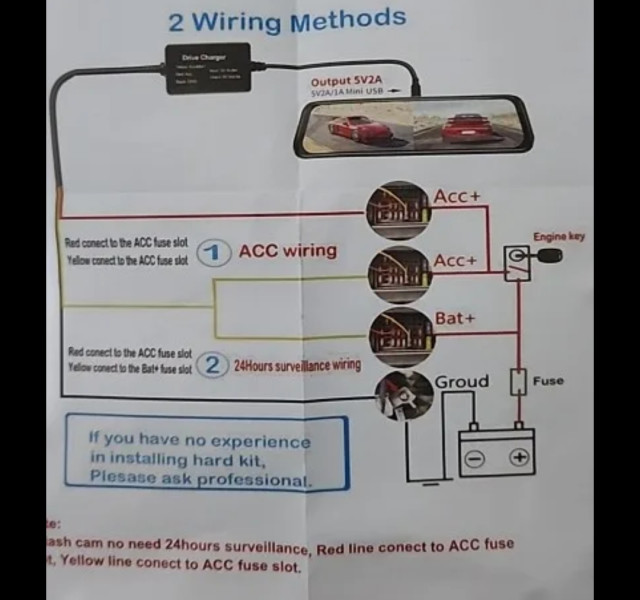

Написах ти го ма кой да чете. Нулирай устройството. Ако пак не тръгне размени захранванията на кабелите и пак нулирай. Ако и тогава ако не тръгне коректно т.е. да тръгва със завъртане на ключа и да се гаси с изкл. на запалването с думите че влиза в паркинг режим след 5минути си купи оригиналено захранване.

Хард ресет не съм правил. Иначе още първия път ме попита за име и парола, тоест нещо се е променило. Свързах и двете жици към захранване след контакт и работи. Не записва ако не си на контакт или нещо докосне колата. Ще проверя какво се губи при ресет през бутона и мога да опитам да върна предишното окабеляване(бушоните едвам се вадят от тези разклонители). Но мисля че причината е че кита не е оригинален

Имам комплект предна задна камера и оригинално захранване. Работеше само с обърнато наопаки захранване- плюсови кабели и без паркинг мод. След връзване както трябва и нулиране на настройките всичко тръгна както трябва.

Тоест, едната жица е свързана на постоянен плюс, но не записва постоянно ли? Иначе това са инструкциите на моя, явно това 24 часово наблюдение буквално значи 24 часа нон стоп снимане. А не само при удар по колата

Въобще не тръгваше .

ясно, при мен не е такъв случай. Работи и по двата начина в инструкциите, буквално както е написано
