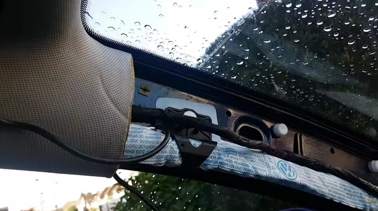

Ако ще минава покрай уплътнението на вратата, за да се качи горе до тавана (признавам, че понякога така е най-лесно и неинвазивно), пресичането на Airbag-ът горе, е редно да се случи по ето този начин :
Иначе ако така и така колонката е дмонтирана изцяло, както на примерната снимка, е най-удачно кабелът да се прекара покрай арматурното табло и да се качи до тавана заедно с другите кабели по А-колонката, които са зад "завесата" .
