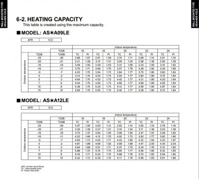

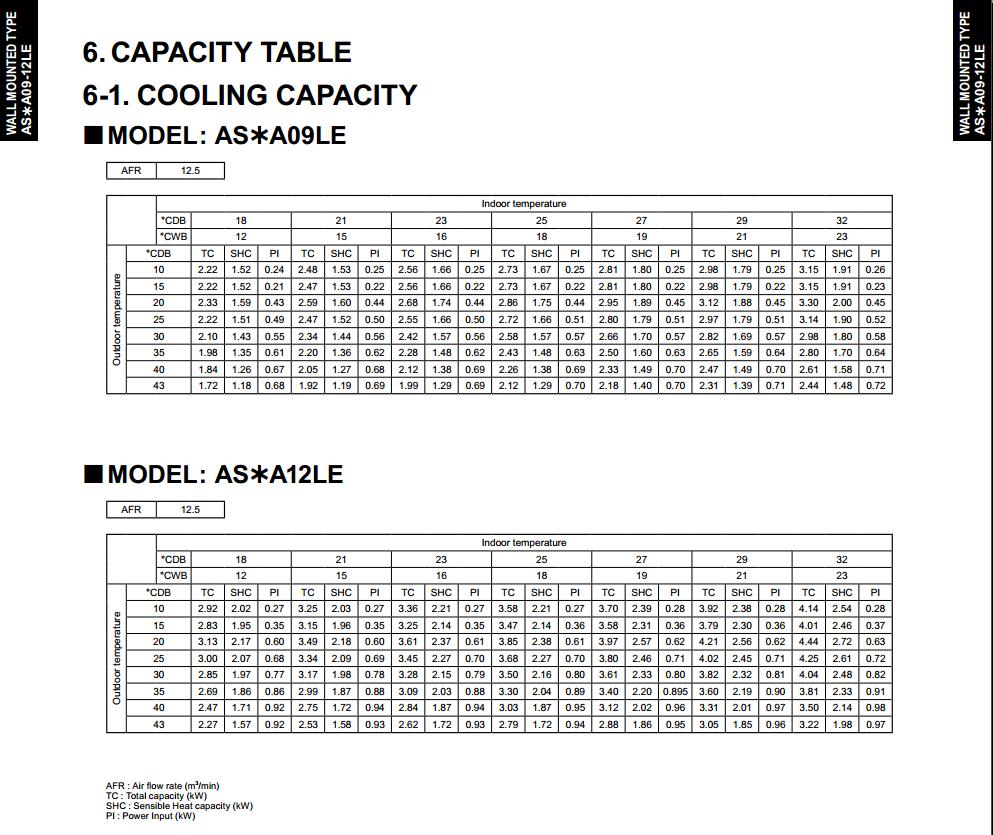

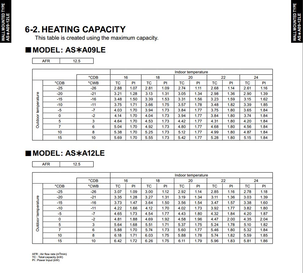

Както обикновено, пишете предимно глупости.
Ето ви таблици за капацитети на един от най-продаваните модели на Fujitsu/General
Подобни таблици има и за другите марки/модели, друг е въпроса доколко производителя/вносителя/търговеца желаят подобни цифри да достигат до клиента, защото точно по тези таблици се разбира кое е добро само на рекламната брошура и кое наистина си заслужава.
P.S. Също така има и машини, на които отдаваната и мощност не пада при минусови температури. Такъв е модела ASYG09/12LTCA - При +7 градуса има номинал 4КВт, при -7 номинала не е мръднал и с 1% надолу. Изводите оставам на вас

ако можеш и да разясниш малко кое,как,колко и защо
- Sunny
- Дезертьор
- Мнения: 3605
- Регистриран на: Сря 09 юни 2004 14:28
- Местоположение: Плевен
Re: Питания за инверторен климатик ?
Погледни легендата!
На кратко - при определена външна и определена вътрешна температура, колко консумира и колко отдава (с уточнението, че става въпрос за максимална мощност)
На енергийните стикери се дава мощността при външна температура от +7 градуса и вътрешна 20 градуса (при 12 LECA това е 5.6КВт MAX и 4КВт номинал)

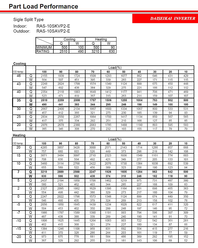

Намерих за ДайСейКай 6то и нещо не ми харесаха
. При -10 градуса коефициента на отопление пада е 3.9 до 4.25, при -20 е от 2.65 до малко под 3. Сега търся за Дайкин-ите дето съм харесал да ги сравня.

ето графика с КОП на Дайсекай 3

Ивъх, т'ва хептен зле, Дайсейкай 6то е има няма 2 пъти по-добре.
Добре де, Дайкин-а като е читава марка защо ги няма тези графики? Нещо май се зарибявам за тоя дайсейкай.
