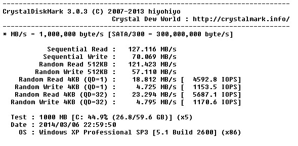

За да не съм голословен - ето ти един пресен скрииншот от подобен на твоя лаптоп, който е с ССД. Както виждаш, ако приемем, че един класически диск от онова време, както е написан в спека, който си пуснал, чете на макс. на спецификацията му, то ССДто е кажи речи 30 % по-бързо, просто защото самото ССД е по-бързо от интерфейса на дъното, който от своя страна е по-бърз от хард на 100 МБ/с
ССДто е C300-CTFDDAC064MAG
Надявам се да е станало ясно...
Диска поддържа макс. 100 МБ/с, но реално интерфейса на дъното на теория поддържа повече, а именно 1,5 Гб/с при САТА 1 или грубо нещо от рода на 150 МБ/с. Заради липсата на движещи се части ССДто има по-добри шансове на стигне максималната си спецификация отколкото един класически хард.

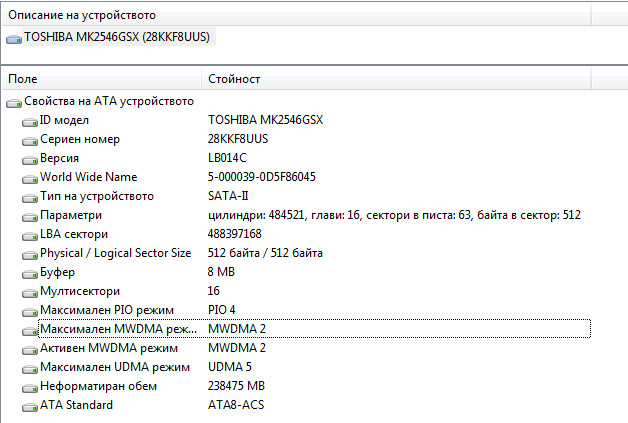

Колеги да питам един много тъп въпрос, че нещо сега се рових, но не мога да разбера.
Някой има ли понятие каква SATA ми е диска 1,2,3?И къде мога да го видя, без да инсталирам Еверест програмата?Също, къде мога да видя на колко оборота се върти 5400 или 7200 (предполагам е 5400), но все пак да питам.

eng написа:Някой има ли понятие каква SATA ми е диска 1,2,3?
Ми освен да хвърлим един боб
Можеш да си изтеглиш това и ще ти изплюе какъв ти е диска.

Мерси за програмата, но не съм я пробвал, отворих комп-а и свалих харда води се WD Caviar Blue (каквото и да значи това) върти се на 7200, не пише коя САТА е, пише Firmware A1, , което не го разбрах какво значи.
К.Одаджийски написа:На диска отгоре на лепенката пише оборотите, глави, цилиндри, сектори и още камара шашавлъци, дали пише сато 1 2 3 не се сещам, но май не.
Иначе пишеш му номера в гугъл и все ще излезне каква сата е
Точно не пише каква САТА е и след като го затворих се сетих за номера..........., както и да е мислех че е на 5400 , а това се оказа приятна изненада

SATA II е твоя, демек до 3.0 гигабита в секунда. А за ССД има и огромна разлика от скъп марков до евтин боклук. В България като гледам масово вече се продават евтини боклуци щото хората обедняха значително. И не само части за компютри. А разликата в скоростите им и качеството е огромна. Моя механичен раид 0 например спокойно се мери с повечето ССД ментета навлезли на пазара, та дори и с някой по-нисък клас маркови. Затова не се усеща понякога разлика в скоростите при преминаването от един вид към друг ССД. Ама в джоба разликата е огромна, като купуваш менте ССД на цената на марков механичен с 10 пъти по-голям капацитет. Нещо като шкодите един вид. Пак са VW ама заминават за 10-15 години, а последните 5 години от живота си едвам кретат и сменяш ръждиви прагове и ламарини...
