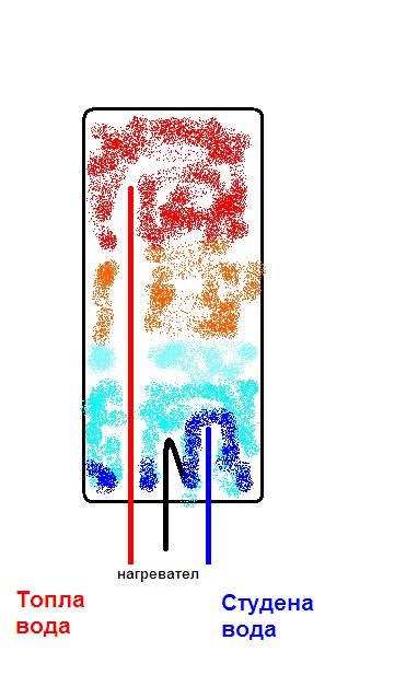

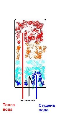

Re: Покупка на бойлер
При вертикалния бийлер нещата стоят така:
Тръбата за топла вода е по-дълга и черпи от горния край на бойлера където водата е най-топла и колкото повече височина имаш толкова по-голяма може да бъде разликата м/у температурата на най-долна точка и най горна точка. Пък и студената вода която навлиза попада директно върху нагревателя. Завърти картинката на 90 градуса и нещата ще ти станат ясни.
Само не съм показал, че над тръбата за топла вода остава един "балон" въздух.

radi_nrj написа:При вертикалния бийлер нещата стоят така:
Колегата е прав най-добре вертикален, но знай, че щом им изтече гаранцията са се повредили веднага, е понякога и по-рано.
