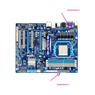

колеги днес зех 880GA-UD3H + Athlon 640 + 2x2ram A-data RAM
за момента съм ги сглобил и чакам да се прехвърли информацията от старата машина и почвам :Mr Green Fun
само не знам дали нямам да имам проблем с захранването но ще се разбере скоро.
има 2 букси за захранване, а моето захранване на стария комп което за начало ще ползвам има само една :? :?

Имаш само 4 пинов за "захранване 2" ли както си го означил? Или въобще нямаш? Погледни в книжката на дъното. Там пише как се включва кабела, макар че по спомен можеше да се включи само по един начин.

bnick написа:Имаш само 4 пинов за "захранване 2" ли както си го означил? Или въобще нямаш? Погледни в книжката на дъното. Там пише как се включва кабела, макар че по спомен можеше да се включи само по един начин.
Имам само АТХ буксата + още една която се долепва (с 4 пинчета) до АТХ буксата и на някой дъна се включва и тя (в 'захранване 1')
А такава букса нямам като тази за "захранване 2"

Лошо. Това е допълнително захранване на процесора и задължително трябва да са включи. Трябва ти захранване, поне с 4 пина. Изглежда, че твоето е бая старо :shock
